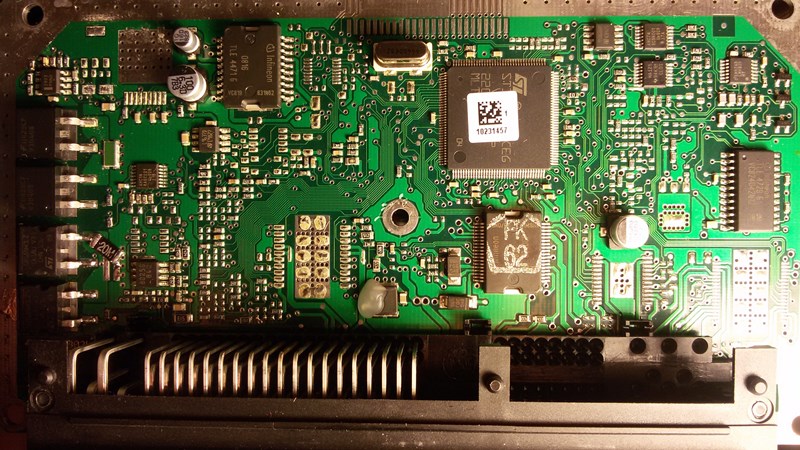

  1. совершенно верно. Вот фото моей платы
  2. на чиптюнере, причем сегодня пробовал A373DB04 и ничего не меняется. Может софт такой?? Так и должно быть?
  3. Да, сигнал меняется при запущенном двигателе. А вот на приоровском софте все по нулям.
  4. Программа opendiag. Вроде не забыл. Если зашить обратно A317DA02, то показания становятся 4.22 В
  5. Всем привет. Подскажите что не так? В общем переделал блок М73 из 8ми в 16ти клапанный, прошил его прошивкой A373DA02. Родная была A317DA02. Машина завелась и хорошо работает, но меня смущает параметр "нормализованный уровень сигнала датчика детонации." этот параметр стал по нулям и не измняется в процессе работы двигателя. На родной прошивке сразу показывает 4.22В
