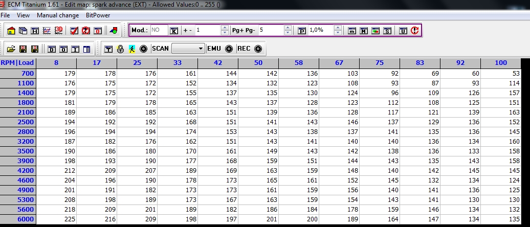

  3. Правильная ли это карта зажигания Chevrolet Cruze? Какой диапазон значений углов обычно используется в стоках?

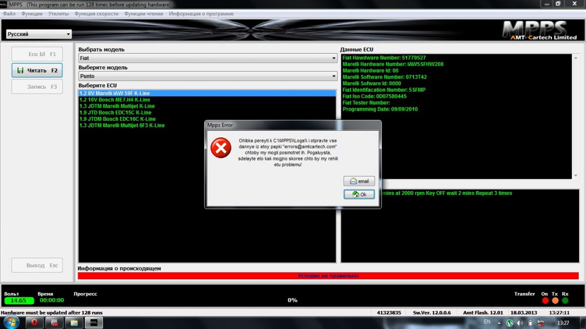

  4. Мппс начинает считывание, но когда в строке состояния появляется проверка безопастности выскакивает ошибка. Галочки на полный доступ и медленную скорость ставил.

  7. Перевод: Соединение с интернетом недоступно. Для работы с этой программой необходимо подключение к интернету. Вы можете подключиться к блоку 29 раз без интернета до того как потребуется регистрация продукта.
  8. Подключился по OBD2 мастер-китом, выбрал в меню Fiat->Albea 1.4 v8-> marelli IAW(Из 3-х пробывал все). Соединение проходит но выскакивает ошибка ISO-кода ECU. После соединения доступны вкладки Информация Ошибки График. Можно стереть ошибки но график не отображается и кнопка включения графика в интерфейсе программы недоступна. В окне состояния пишет "Слишком большая задержка". Fiatecuscan определил блок как IAW5SFHW208. Есть ли способ идентифицировать ECU на иномарках не снимая его например программно через диагнозу? Почему не отображаются вкладки Параметры Тесты и Настройки? Какими программами обычно диагностируют эту модель? Можно ли считать\записать прошивку\корректировки через ОБД2 или 55pin? Проясните пожалуйста буду очень благодарен.
