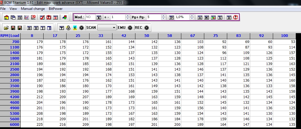

  3. Правильная ли это карта зажигания Chevrolet Cruze? Какой диапазон значений углов обычно используется в стоках?

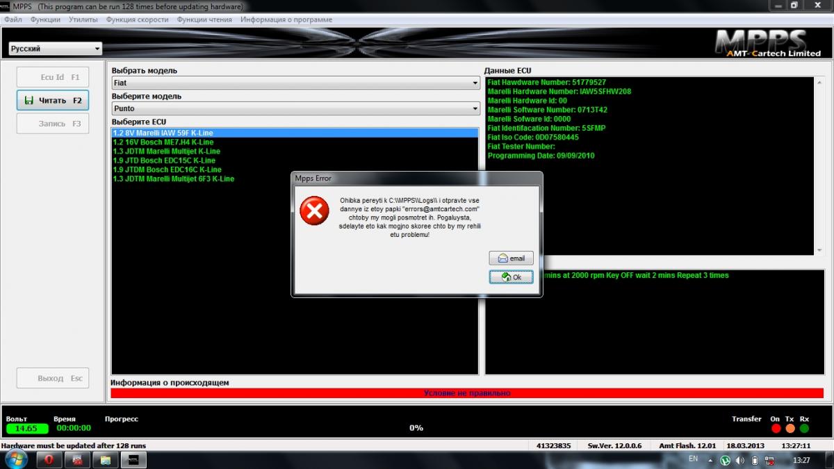

  4. Мппс начинает считывание, но когда в строке состояния появляется проверка безопастности выскакивает ошибка. Галочки на полный доступ и медленную скорость ставил.
  5. Кому нибудь удавалось считать/записать по ОБД2 этот блок Галлетой или МППС и чем прошивку править? Fiat Albea 1.4 8v Magnetti Marelli IAW5SFHW208
  6. Параметры отображаются в таблице и на графике при заведенном двигателе? Тесты проходят? Какой адаптер исползовался и какая скорость стоит в настройках винды на ком-порте?
