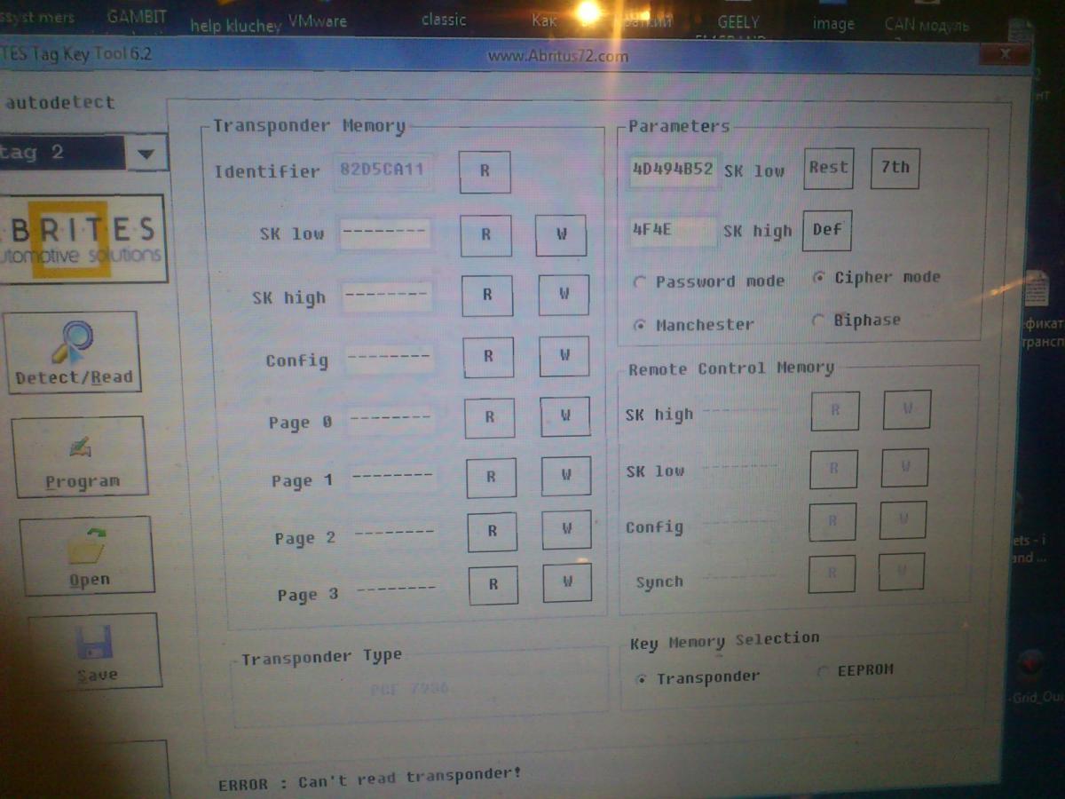

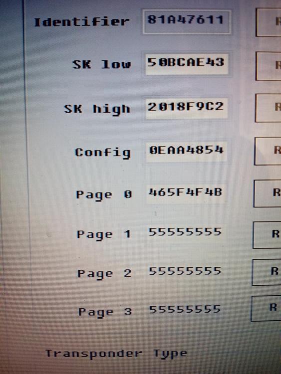

  13. Добрый вечер, скажите кто в курсе если вот подготовленный чип ключа под крайслер с300, буду пытаться записать на джили эмгранд ес7 может ли с этим чипом что ни будь случиться,дело в том что я один чип потерял вот не магу определить который, с крайслера читалось полностью вот с час читаю один чип id как для крайслеровски а читать полный не читает как раньше, хочу разобраться что та с чипом случилось или прибором, далее смотрю с4 d4 megamos 48 13 читает общим прибор работает, вот два фота прикрепляю.
  14. И второй с час стал так же читаться и по этому я спрашивал при чтении не мог он залочится, где то читал что лочатся при записи по моему не помню, а как они выглядят когда чистые.
  15. Скажите у вас tag-tool original? не мог он залочится при чтения с моим tag-tool у меня клон, да кроме купленного для краслера и джили и лады идущей в ключе с замком 7936 у меня пока нету, с час заказал у одного спеца по ключам, посмотрим читаться подготовленный чип должен как на вашей фота, с крайслера подобия прочитался а на джили и лады тока так. вытащил я чип с рабочего ключа джили тоже так прочитался, выходит что антенну я не доделал вы не могли бы выложить фота чистого 7936 для джили.

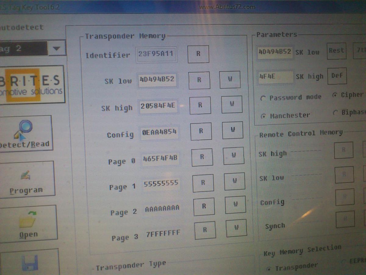

  17. Заказывал чипы в месте с geely emgrand ec7 и крайслер с300 и читал их с tag-key fvdi full, вот как читается под номером фота 0175 с слов продавца это под джили, а под номером 0174 крайслер, я спросил его джели вроде не подготовленный, а он говорить твой прибор не может их читать, что мол у него оригинал танго он тысячи продал, я дорабатывал антенну вроде читает хорошо мой tag-key , и вот фота с форума номер 20170 под джели эмгранд ес7, пишет должен вот так читаться, где то читал что на эти авто танго криво готовит чипы что вы скажете.

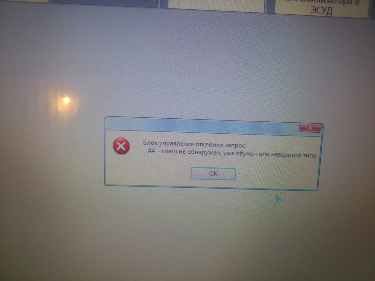

  18. Спасибо пацаны, что я сделал привезли донор иммо блок моторный блок и чип, переписал оттуда эпромки 93с56 и 95080 авто с его чипом ключа заводится, потом пробую дописать чип подготовленный с слов продавца web55 готовил мол с тангой, вот что пишет в конце может я не правильно делаю, подскажите очередность с канматиком 2 прописки полной утеря и дописать, имею опыт не большой прописке ик ключей меринов до 2005 г а с этим авто и сканматиком2 первый рас можно личку .
  19. Вот geely emgrand ec7 2012 b .7.8 eeprom 95080 i immo eeprom 93c56, и скажите пин по vin здесь или нет, что та не получается прописать чип 7936 аа подготовленный, полная утеря ключей пытаюсь прописать с scanmatik2. Пардон с праздником всех трудящихся. eeprom 93c56 immo geely.bin eeprom 95080 bochs 7.8 esud geely emgrand ec7 2012.bin
