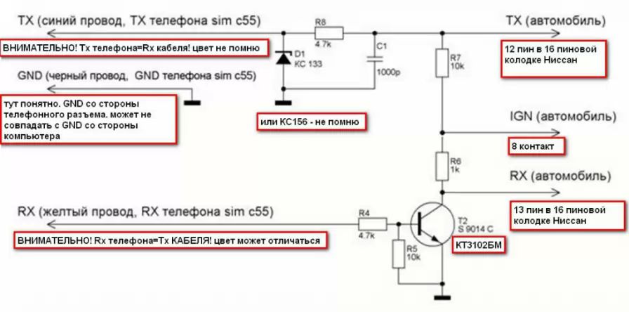

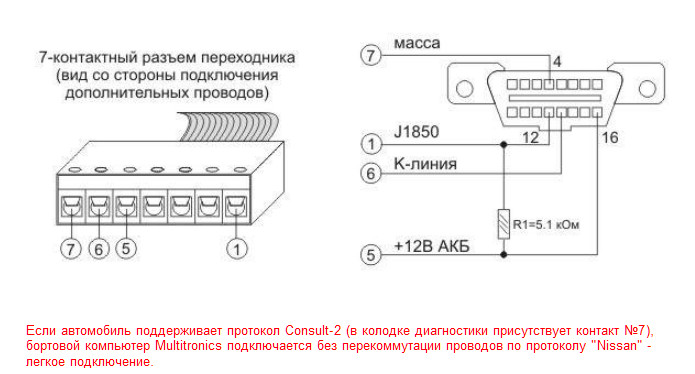

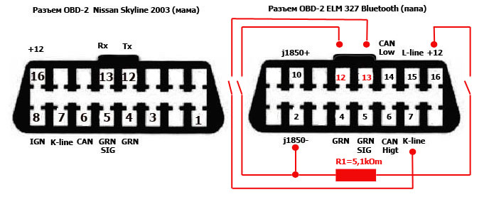

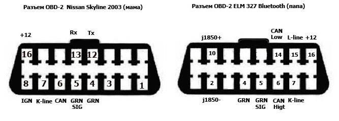

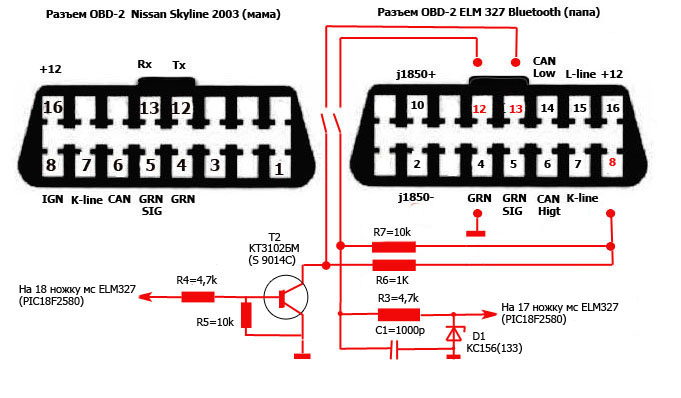

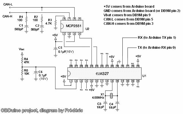

  11. Приобрел по случаю адаптер ELM327 Bluetooth. Cтал пробовать на своем Ниссане Скайлайн 2003 г. кузов 35. под Андроид. Только HobDrive и Car Gauge что-то смогли показать. Торка не соединяется с ECU. Проверил разъем диагностики на машине и адаптере(см.рис1). Самые основные ниссановские RxTx в адаптере не используются!!! 1. На www.multitronics.ru/consalt1 подсмотрел, как они подключают свой комп к Ниссанам (рис2 и рис3) в моем случае получается рис4. ИЛИ 2. Второй вариант рис5, рис6 и рис7, так как блютуз работает в режиме COM порта . Возможно ли такое? и какой вариант лучше? Рисунки маленько перепутаны местами. В разъемах указаны используемые контакты. Без надписей, или пустые ячейки в гнезде диагностики, или не задействованые в гнезде адаптера ELM327. Ссылка на сайт http://www.multitronics.ru/about_consult1/
