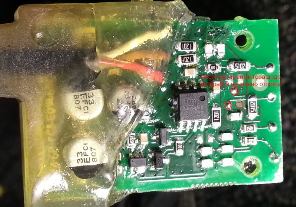

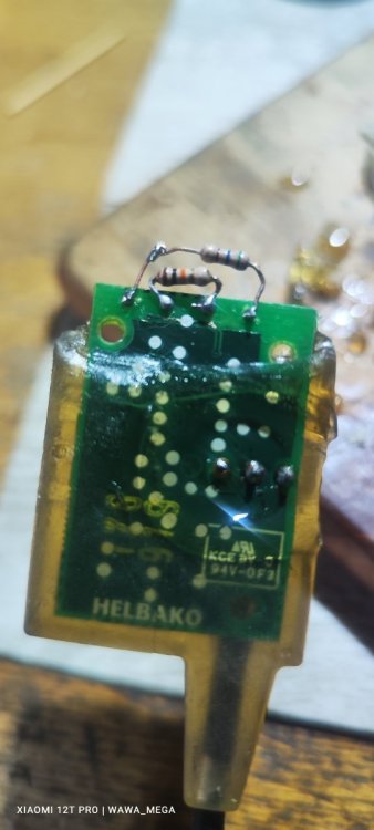

  1. Здравствуйте! Chevrolet epica 2008 год . Ошибка b 1406-мат присутствие пассажира/сигнализация не пристегнутого ремня. Не могу его обмануть. Вытащил плату присутствие пассажира с сиденья.. На плате 4 пина которые отходят на мат.. На 1 - 4 pin подкинул резистор 450-650 Ом На 2-3 pin резистор на 10kOm К самому мату подходит 1пин +12в 2пин сигнальный к блоку srs 3пин масса Может кто делал эмулятор на эпику...?

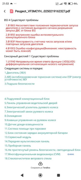

  7. Peugeot 3008(P84)_2020_1.6hdi Со слов клиента: после просадки аккумулятора (8в) машина не заводится. Поставили другой аккумулятор -тишина. Выжимаем сцепления вкл.кнопку старт -приборка запускается но стартер не крутит. Была проведена диагностика.Ошибки в BSI
