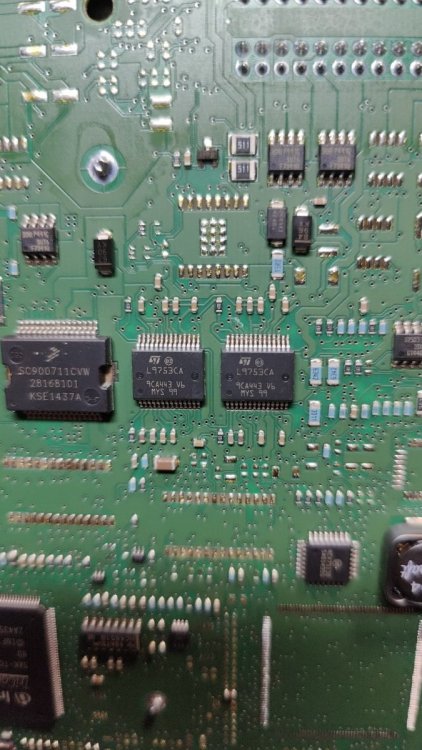

  3. Управление идет L9357 (по середине) 10 нога . На правой L9357 на 10 ноге при включении зажигания есть импульсы. Местами менял без изменений. Даташит найти не могу. Пршивку со стоком сравнивал индентична. Может кто сталкивался?

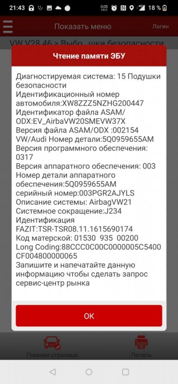

    Здравствуйте! Как правильно выполнить кодировку абс на v8. Сейчас осталаст ошибка u10c500. Длинный код записан, может есть какой порядок?

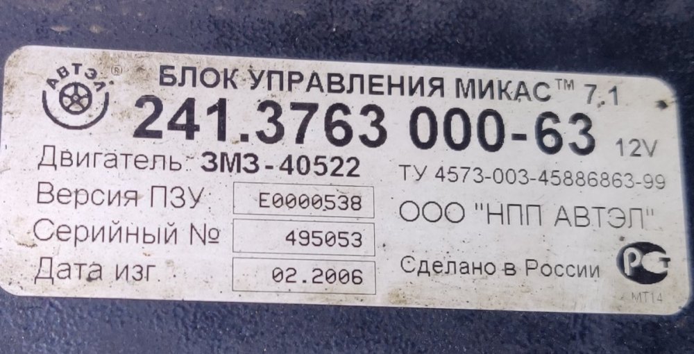

  18. Здравствуйте! Не пинайте сразу! ГАЗом не занимаюсь. Но пришлось т.к. теперь бедет во владении и надо настроить! Имеем газель с 405.22 двс + микас 7.1 дмрв вроде нити, Дад отсутствует, О2 так же нет. ДД. Электромуфта вентилятора переделанный под электровентилятор(думаю не суть). Абсорбера то же нет. Форсунки дека(какие ечть)(2 дырчатые, при чем углы этих отверстий расположены по разному) какие должны стоять? И сильно ли влияют углы отверстий? ДВС после капиталки, немного затруднен запуск(может для газ этоти норма) и немного потряхивает двс Номер блока сообщу чуть позже. Прошивка 538.Прошивал его вроде от Гондоны с подписью fast Нужно ли делать какие то процедуры после смены ПО кроме обнуления епром Вопрос в следующем, как правильно настроить работу калькулятора? Как правильно выставить УОЗ. СО? На что ориентироваться? Есть идея добавть ДК что бы была обраная связь и он сам себя регулировал Имеет ли оно смысл? Какая прошивка при это нужна и нужно ли переделывать аппаратную часть контроллера? Насколько я понял обогрев вешается на насос -дк 10 контакт эбу +Дк 28 контакт эбу В чем функциональная разница дмрв пленки и ниток (кстати за чем там 4 провода? Тупо мост?) Откуда лучше питать Д.Т. входящего воздуха с ДМРВ или коллектора(как в стоке) Как я понял на микасе 7.1 нет диагностики пропусков и так же у него паралельный впрыск или не так? Почему переодически выскакивают ошибки по катушкам которых нет и что-то про сброс ЭБУ, это особенность этого контроллера? Если выбрал не правильную ветку форума прошу простить, но тема касается прошивки. Спасибо, надеюсь на понимание и помощь

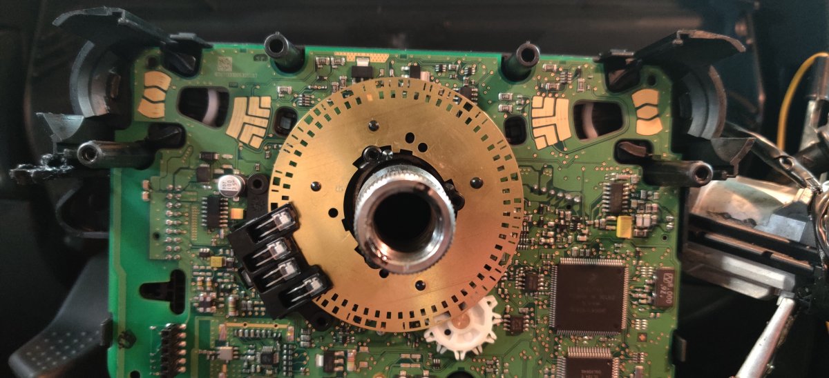

  20. Нашёл бу сим, на нем датчик пишет в норме. Законфигурировал кан. Только проблема с запуском осталась и вин не хотел меняться. Из сима пин не дёрнуть, тяет либо из моторика или музыки. Пришлось опять все разбирать. Решилось переливкой епрома 95160 и вин поменялся и запустилась. И да же руль не пришлось калибровать. Со старым что случилось так и не понятно

  23. Доеду сфоткаю, но там же по другому его не собрать, т.к. верхняя часть блокируется а нижняя ставиться только в одном положении относительно верхней. Шарил по интернету нашел такую картинку828x620.webp Самое главное же что бы задатчик оборотов стоял по среднему положению, (магнитом смотрел на рулевой вал) , а задатчик угла встанет по защелке шлейфа
