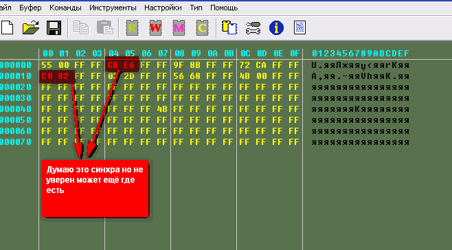

  7. Нет ошибок по движку как и по иммо.Чек мигает сразу после вкл. зажигания надо синхру смотреть а по каким адресам она сидит Х.З.
  8. Проблема в следующем притащили машинку Suzuki Wagon R+1998 год, на лямке.Машина не заводиться постоянно моргает лампа чека.По двигателю ошибок нет,по иммо тоже ошибок нет.Ультраскан пишет что прописан один ключ,SBB также пишет что один ключ прописан.Мне думается что слетела синхра,акум дохленький.Люди подгоняли рабочую пару иммо+эбу ,но при заливке тех дампов,движок видится иммо невидится.Вобщем может у кого есть рабочая пара по этой машине.Дампы оригинал прилагаю в архиве дампы 24с01 иммо,93с46 мозг.
