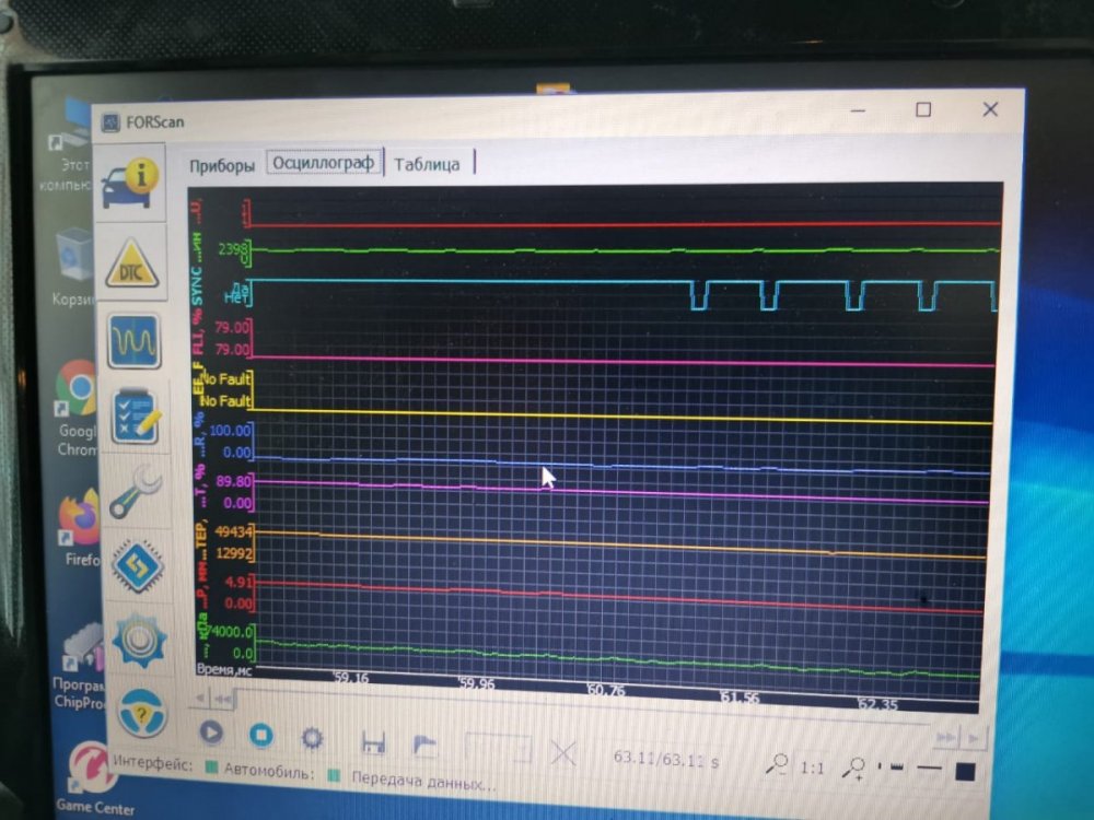

  7. Смотрел осциллографом ДКВ и ДРВ вроде все сигналы ровные.Потом фотку сюда прикрепляю.

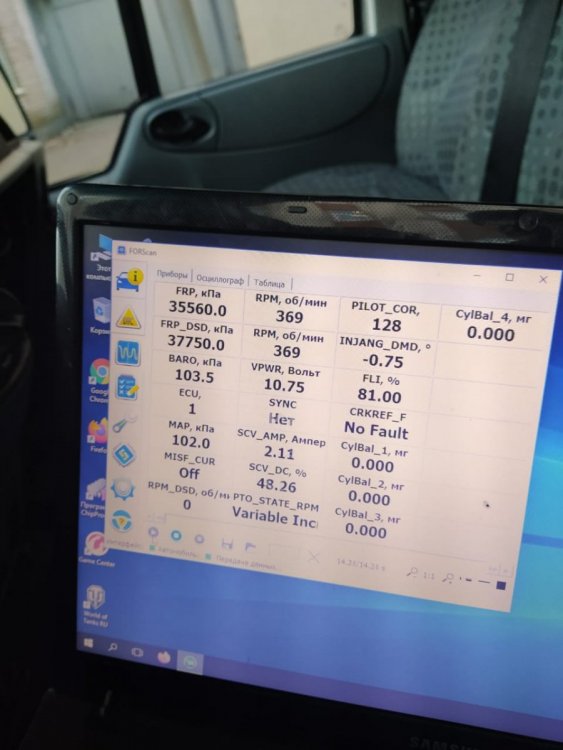

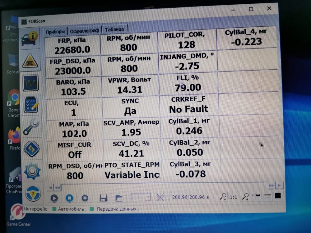

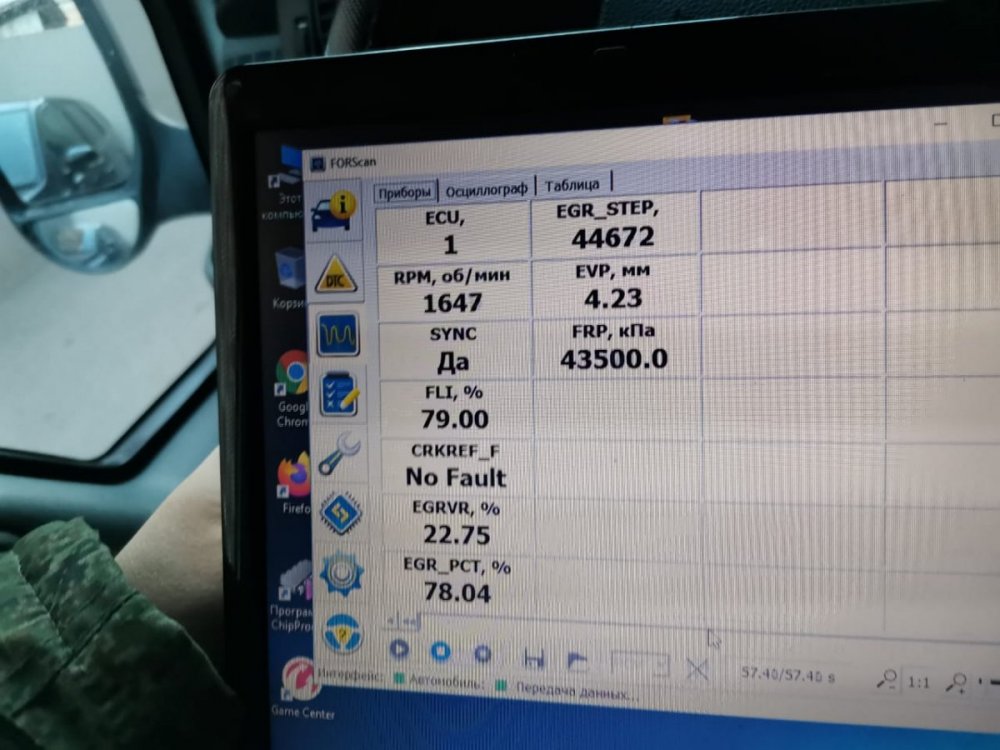

  8. Как пропадает SYNC так нет импулься на форсы.Sync пропадает хаотично.
  9. Вот фото во время прокрутки стартером. Здесь нет импулься на форсунки.
