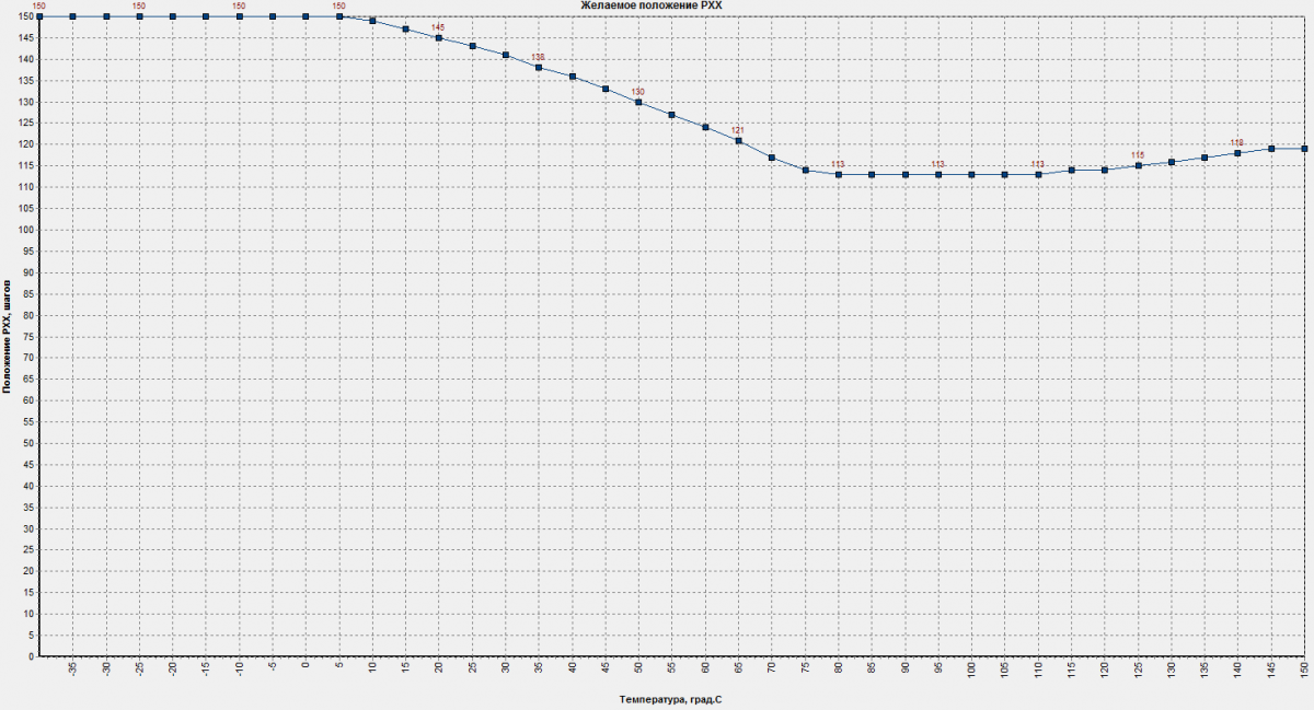

  1. Разобрался с системой отключения топливоподачи - оказались слишком завышено желаемое положение РХХ. Зачем так намудрили с ХХ в этой прошивке - ввели желаемое положение РХХ, разве недостаточно одно графика желаемых оборотов ХХ.
  2. При попытке открыть прошивку в программе J5OLT пишет карта калибровок j5ls_l43.j5 повреждена. Карты калибровок выложенные здесь http://www.auto-bk.r...attach&tid=2858 будут работать? И ещё вопрос по данной прошивке. При первом запуске холостые не сразу но приходят в норму, но после нажатия на газ начинают плавать обороты - почему то вкл. выкл. система отключения топливоподачи. Сделал лог в программе матрикс. matrix.rar 210141.rar
