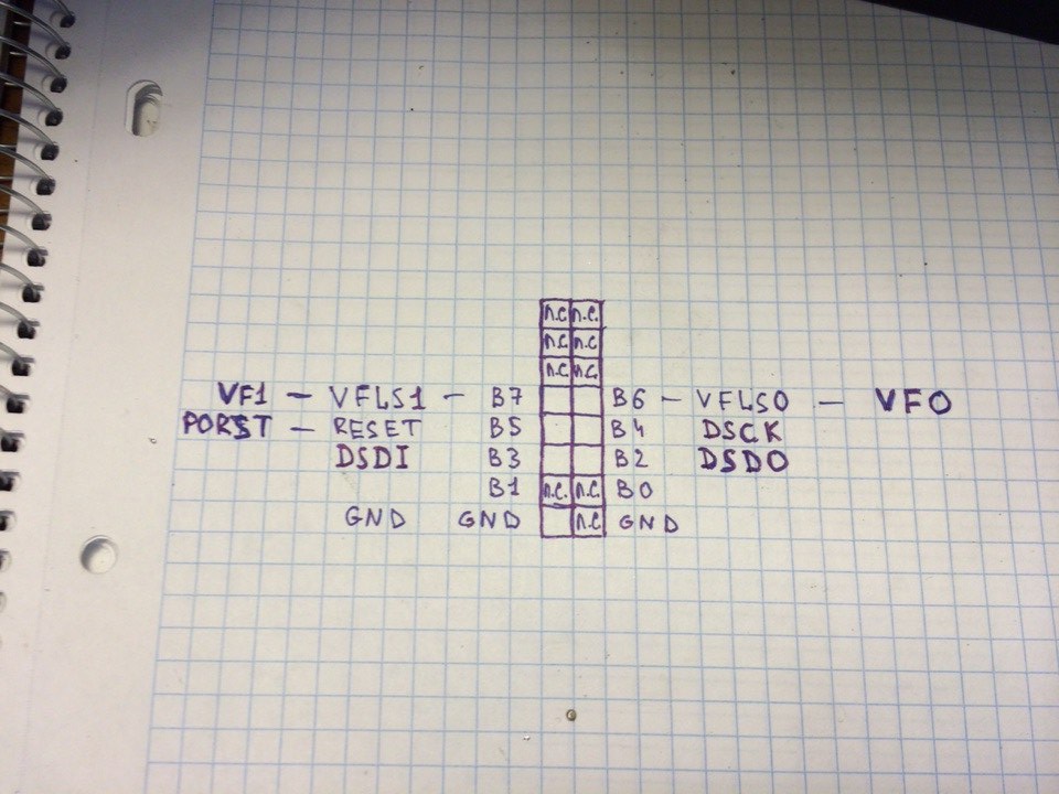

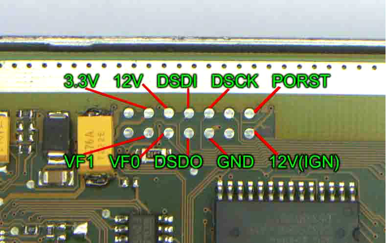

  9. По сути это два абсолютно разных блока, железо, софт. ME9.2.2 ставились на америкосов Вабще желательно вин машины и фото шильды с эбу который погиб, ну и то что хотите прикрутить если все правильно подключить все читается и пишется это BDM разъем боша, типовая схема подключения, по ней xprog подключал, читал, писал еще раз перечитал, так у вас me9.2 или me9.2.2 стоит на машине?
  10. вот схема подключения, двенадцать вольт подключаем через выключатель, 3,3v не используем, все остальное как на схеме
