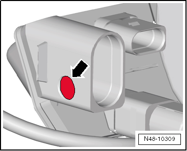

  10. Еще проверил, до 2008 года этой мембраны не было на 2-ом поколении ЭУР. С 2009 года появилась эта мембрана на 3-ем поколении ЭУР. Рулевые механизмы можно различить без снятия по количеству болтов крепления рулевого механизма к подрамнику. – Поднять автомобиль. Рулевой механизм 2-го поколения крепится к подрамнику 4 болтами, а рулевой механизм 3-го поколения - 3-мя.
  11. В эльзе есть описание по снятию установке рулевой рейки, там прям так и сказано если мембрана загрязнена, то надо ее почистить, если повреждена, то надо заменить целиком узел. – Проверить состояние белой мембраны -стрелка-, она должна быть чистой и целой. – При необходимости осторожно очистить мембрану. Указание Если мембрана повреждена, рулевой механизм подлежит замене.
  12. Вот эта мембрана. Кто нить ее ковырял, что она из себя представляет? Спасибо.
