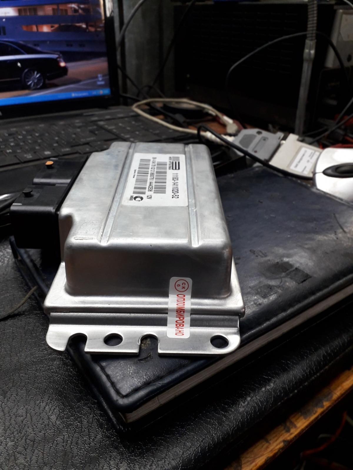

Всем добра! приехало авто ваз 2114 эбу м74 прошивка 1414de07 не работает спидометр СТАВЛЮ ПОДМЕННОЕ ЭБУ все работает .! кто сталкивался с такой проблемой подскажите что в блоке могло сгореть? . Заранее спасибо !

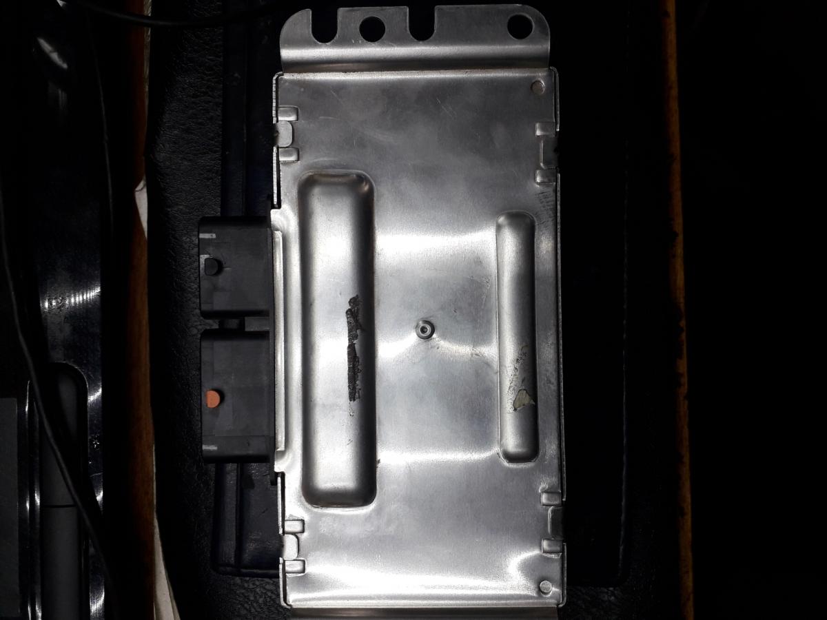

Добрый вечер ! авто ниссан примьера р12 двиг 1.6 эбу мес 37-020 фото будут ниже . история такая. пропала искра .впрыск. выяснили что отсутствует +12 на дпрв.. проверили проводку все нормально...выяснили что +12 не выходят с эбу подскажите .что в эбу могло сгореть внешне плата без изменений .на датчик коленвала кстати все нормально отходит
