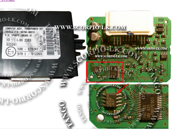

  9. Фото иммо сравните?
  10. А фото можно посмотреть? В дампе что то я не вижу ключи.
