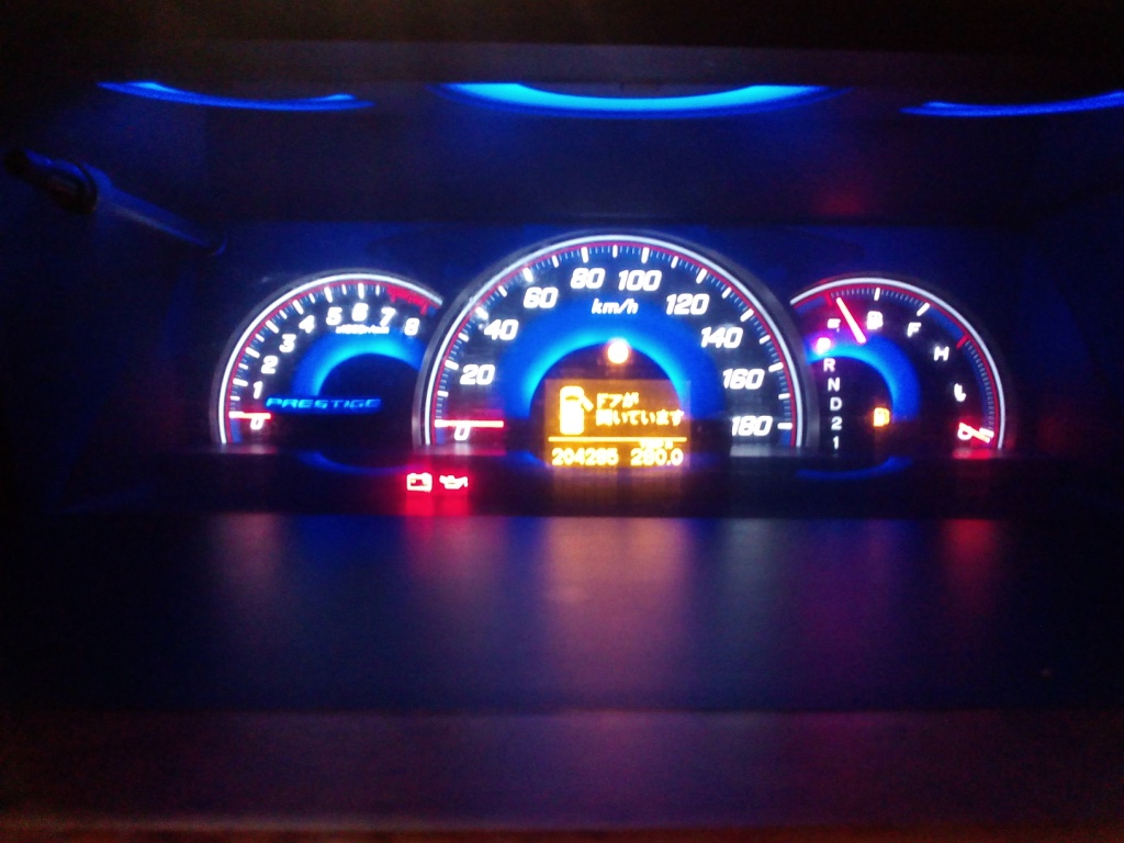

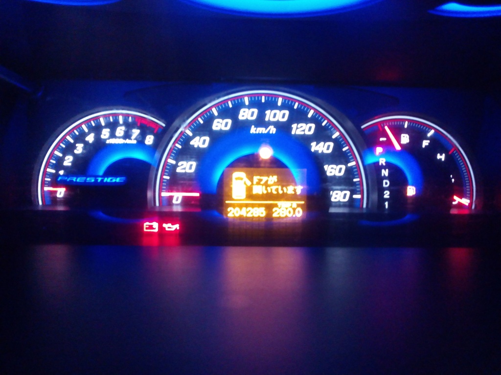

  4. Здравствуйте. Подскажите что за зверь эта Honda. Что там за память (думается 93с66, но пробег за отдельной части панели впереди). Может какой подвох есть? Может дампик для анализа завалялся? фото панели на авто прилагаю. Заранее спасибо за любую помощь.

  13. Как бы не то что оправдываюсь, я как сделал подключил на столе пробега нет... Считал дамп там полная неразбериха... Сравнил с похожими. Залил проверил. Работает. Пробег поменял какой нужен был и все. Отдал щиток.... Взял за работу 1000 рублей. больше у нас не дают :( Человек, все говорит работает только стрелка температуры уходит в максимум.... Сказал что стрелку снимали эту... Сам он не из города. Как приедет в город я посмотрю... Вот как и все... Если где то не прав то тыкните носом. Дамп могу выложить какой заливал.
