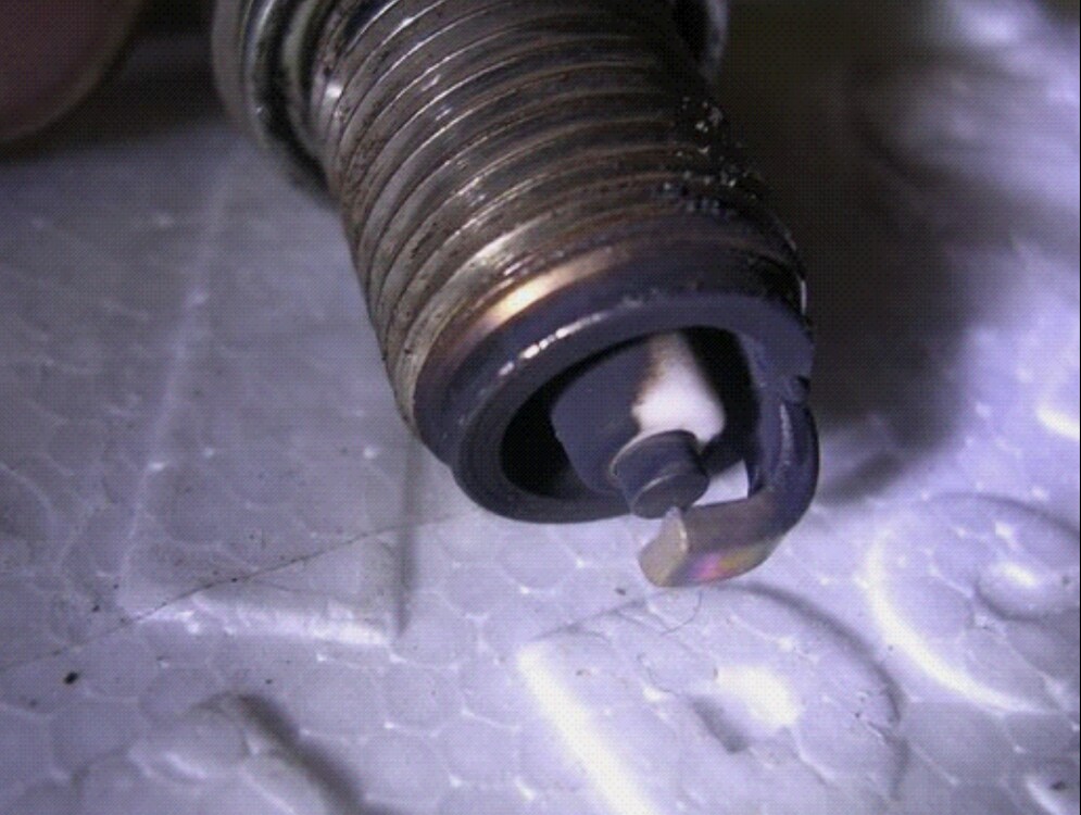

  8. Дабы не создавать невую тему решил спросить тут,проблемы с бедной смесью продолжаются,вот свечи с пробегом около 2-3тыщ км,три свечи как на фото а 4я такая же черная ,только изолятор в верхней части еще чистый по кругу.подскажите почему так,спасибо заранее

  10. Обеднять там уже некуда,а обогатить как?во впуск бенза брызнуть?сегодня мерил мультиметром,на разьеме где два на подогрев 12в а на сигнальных 0,45. Со стороны дк сопротивление 9,5 ом на контактах на подогрев
  11. примерно так https://e-a.d-cd.net/f653a02s-960.jpg и так https://a-a.d-cd.net/8d53a02s-960.jpg
