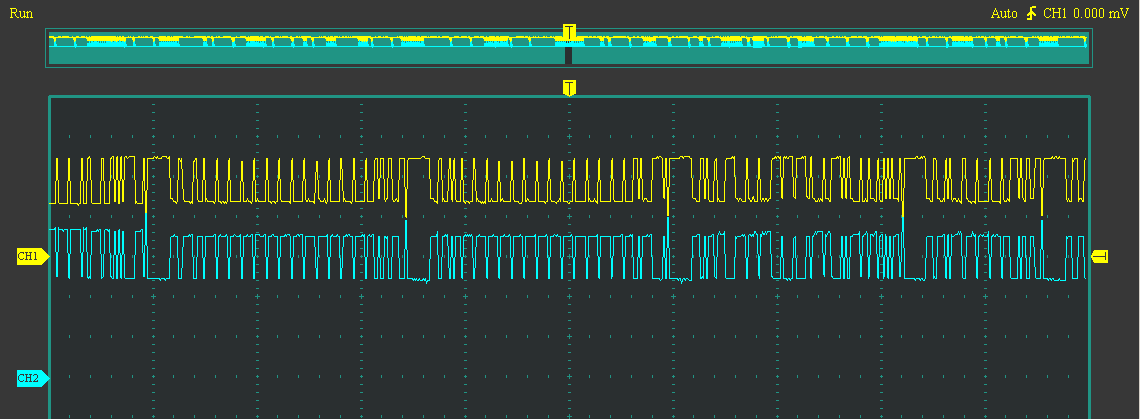

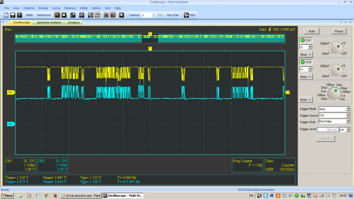

  6. Подкинул BCM, ситуация не поменялась... Единственное что смущает - осцилл как я понимаю видит другую картину в отличие от data bus diagnostic tool, судя по нему пачки импульсов передаются... Блоки abs, tcm отключал, картина та же (. Сканер круза вычитывает на ура, значит тоже исправен... Если успею, попробую подключится сегодня по проводам, со снятым bcm, прямо в разъём...
  7. Пробовал, отключал по очереди всё вышеперечисленное, вставляя перемычки... результата никакого. Сегодня принёс BCM, вечером буду пробовать...
  8. В четверг буду на работе сниму осцилку, заодно появилась мысль подкинуть BCM

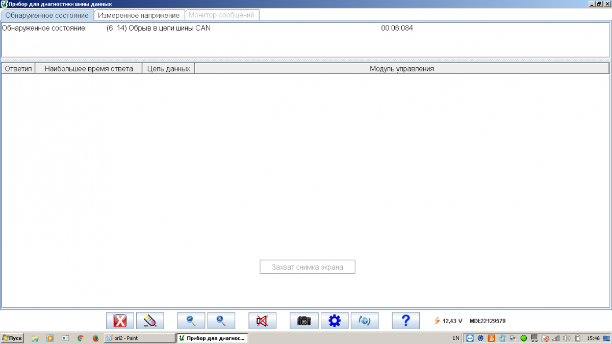

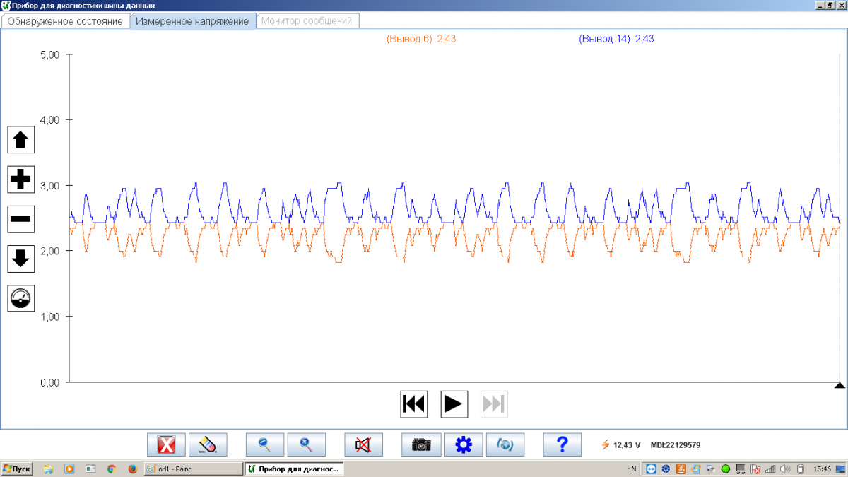

  9. Смотрели через Data Bus Diagnostic tool (идёт в комплекте с GDS), примерно 2.5 Вольта... Все что сидит на других шинах прекрасно читается, что смущает, не один блок не выкидывает ошибку связи с PCM... Где то на форуме читал что при попытке сбрасывания пробега в BCM, на такой же машине, была подобная проблема - авто не заводится и не видится ни один блок на высокоскоростной шине, пока не вернули оригинальный дамп... Якобы отличаются пробеги в BCM и PCM и из за этого вешается шина... Не знаю насколько правда, в основном был бензиновый GM, там таких проблем не встречал... Клиент возил куда то старый PCM - говорили всё читается на столе. В теории, реально слить дамп со старого блока, залить в б\у? С такими вещами особо не сталкивался, программатора нету (

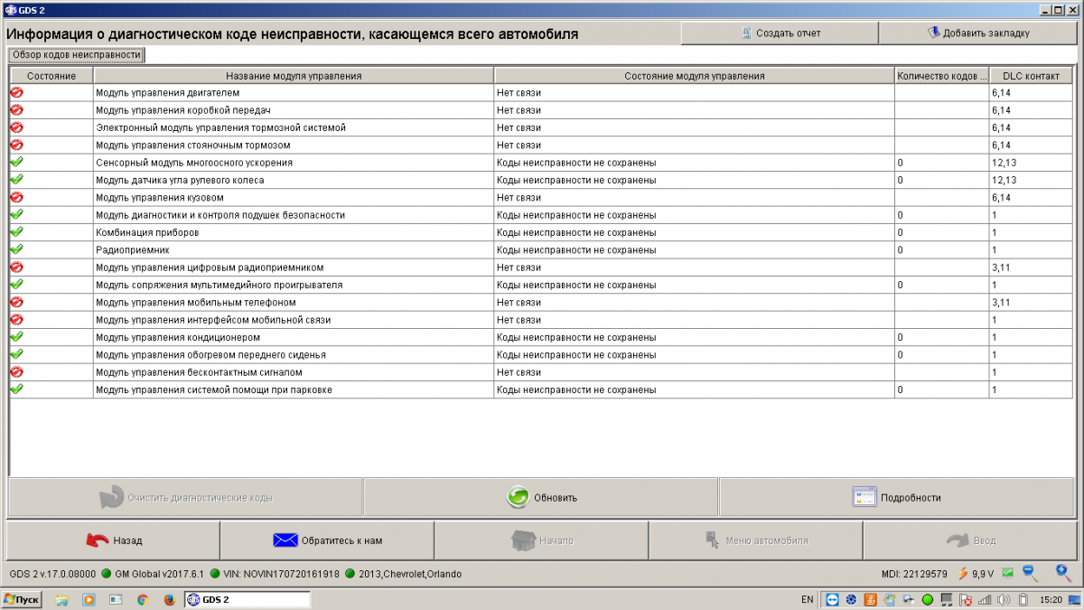

  10. Доброго времени суток. Пришла Chevrolet Orlando 2013 2.0 дизель (LNP), не заводится после того как человек помыл мотор ). Залит блок PCM при включении зажигания быстро моргал чек, стартер не крутит... Подключаем диагностику - ни один блок на высокоскоростном CAN не видится (PCM, TCM, ABS, Body)... В pcm было грамм 100 воды - приговариваем на замену... Клиент привозит б\у блок от дизельной каптивы (номер s\n сходится), втыкаем - чек горит стабильно, но ситуация с кан шиной такая же - ни один блок на связь не выходит... Can прозванивали ни замыканий, провода целые... сопротивление между 6;14 (CANH;CANL) 60 ом, как и должно быть... Питание есть, при включении зажигания включается подкачной насос, включается главное реле зажигания, но естественно не заводится (блок не прописан)... Такое чувство что машина видит PCM по CAN шине(видит положение селектора TCM, хотя он на той же шине) , а вот сканер нет... Полагаю что если залить прошивку со старого блока всё это заведётся и поедет, но нет такого оборудования, имеем только MDI (GDS2). У кого нибудь было такое, в какую сторону копать? P.S. Если кто нибудь возьмётся восстановить старый PCM, дам контакты клиенту...
