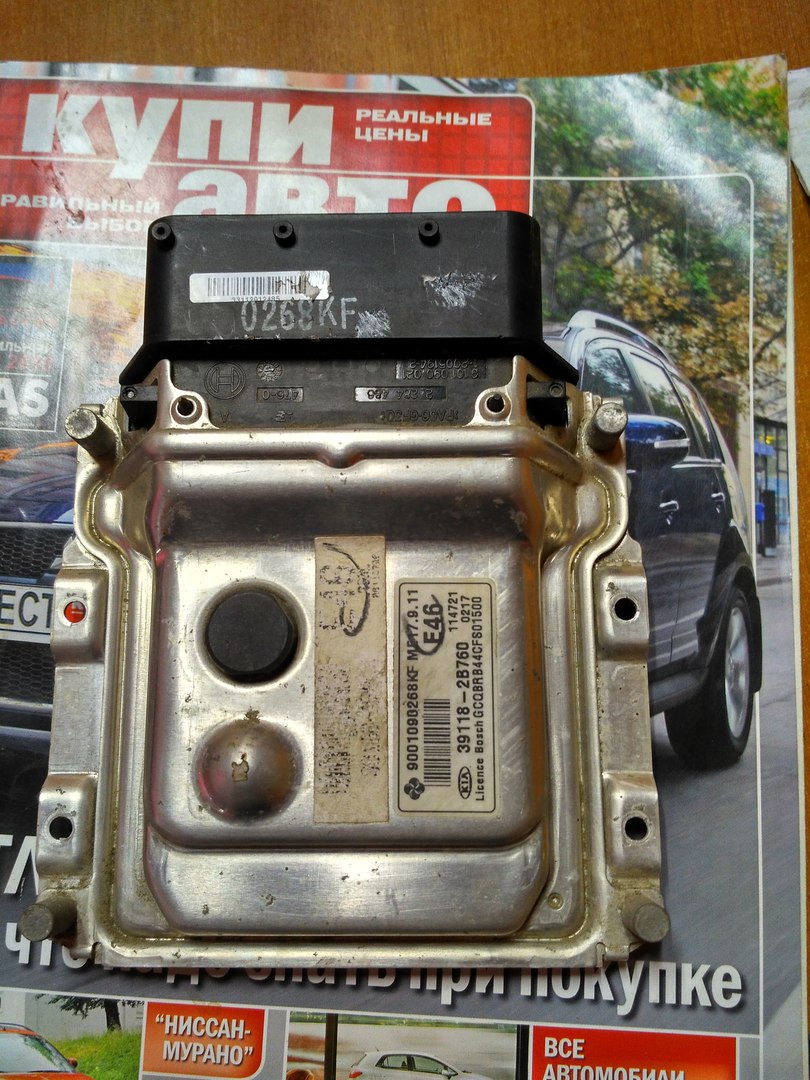

  5. В итоге проблема решилась обжатием контактов разъема ЭБУ, сам блок не при чем. Не совсем понятно как они разжались, подозреваю от нагрева в следствии заклинивания дросселя. Всем спасибо.
  6. Стоит TLE8209-1Е. Ребят, ни у кого случаем не завалялся такой драйвер? Кроме Китая пока вариантов не нашел.
  7. Дроссель мы проверили сразу же и цепи тоже. Ребят, я же написал, питания на положение не приходит. Видимо после попадания тряпки в заслоку в ЭБУ что то сгорело. Поставил подменный ЭБУ, питание на положинии появилось, заслонка защелкала. Вопрос в том, что отвечает в ЭБУ за заслонку, схему не могу найти.
  8. Эбу вскрыл, внешних повреждений не нашел
  9. Все ошибки по дросселю При удалении сразу появляются
  10. Не датчик скорости, а датчик положения дроссельной заслонки, на него не идет опорное напряжение с ЭБУ, поэтому дроссель не работает.
  11. Имеем Рио с не работающим дросселем. Как оказалось впуск был закрыт тряпкой, которую засосало в заслонку. Заводится, хх не устойчивый. После этого не идет питание на датчик ДС, на электроприводе питание есть. Проводка до блока целая. Какие возможны варианты кроме замены ЭБУ? что могло вылететь в нем? Блок Ме17.9.11
