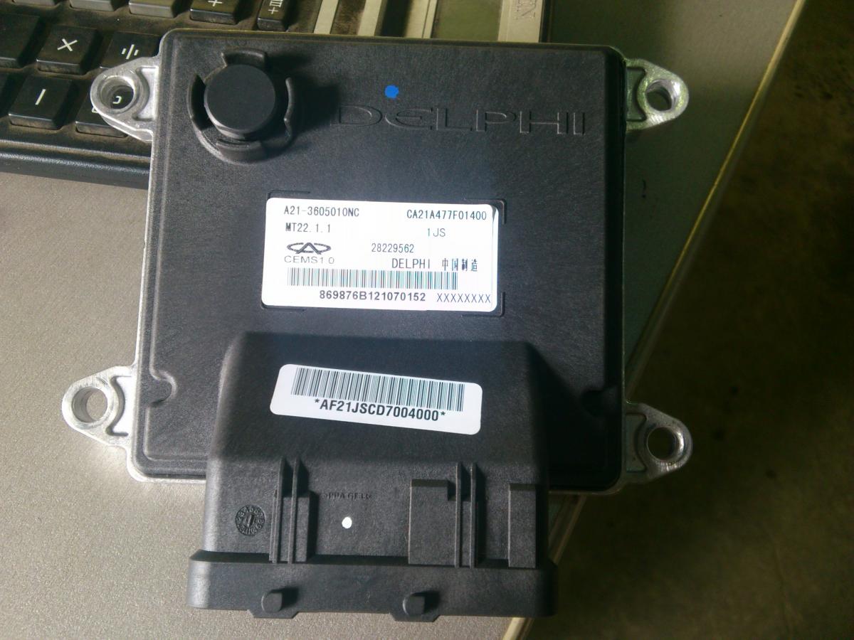

    Авто vortex estina fl-c после длительной стоянке сел акб и рассинхронизировался иммо. Блок эбу delphi mt22.1.1. Подскажите как combiloder считать eeprom и записать чистый.
