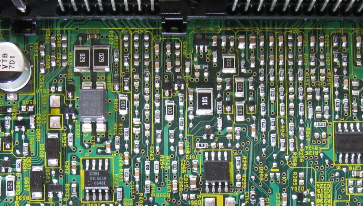

  12. Уважаемые профи! На Suzuki Baleno 1,6 2004г. заменили моторный и блок иммо, блоки с разных машин, два ключа родные, взял рабочую (?) пару, положил ключи, синхру, авто не заводится. Дампы и пробы прилагаю, пожалуйста, поделитесь рабочей парой в личку для сравнения, что не правильно делаю, заранее благодарен... suzuki_baleno_1,6_2004.rar
  13. Спасибо всем большое! Починил, но не пошло, видать межслойку зацепило...

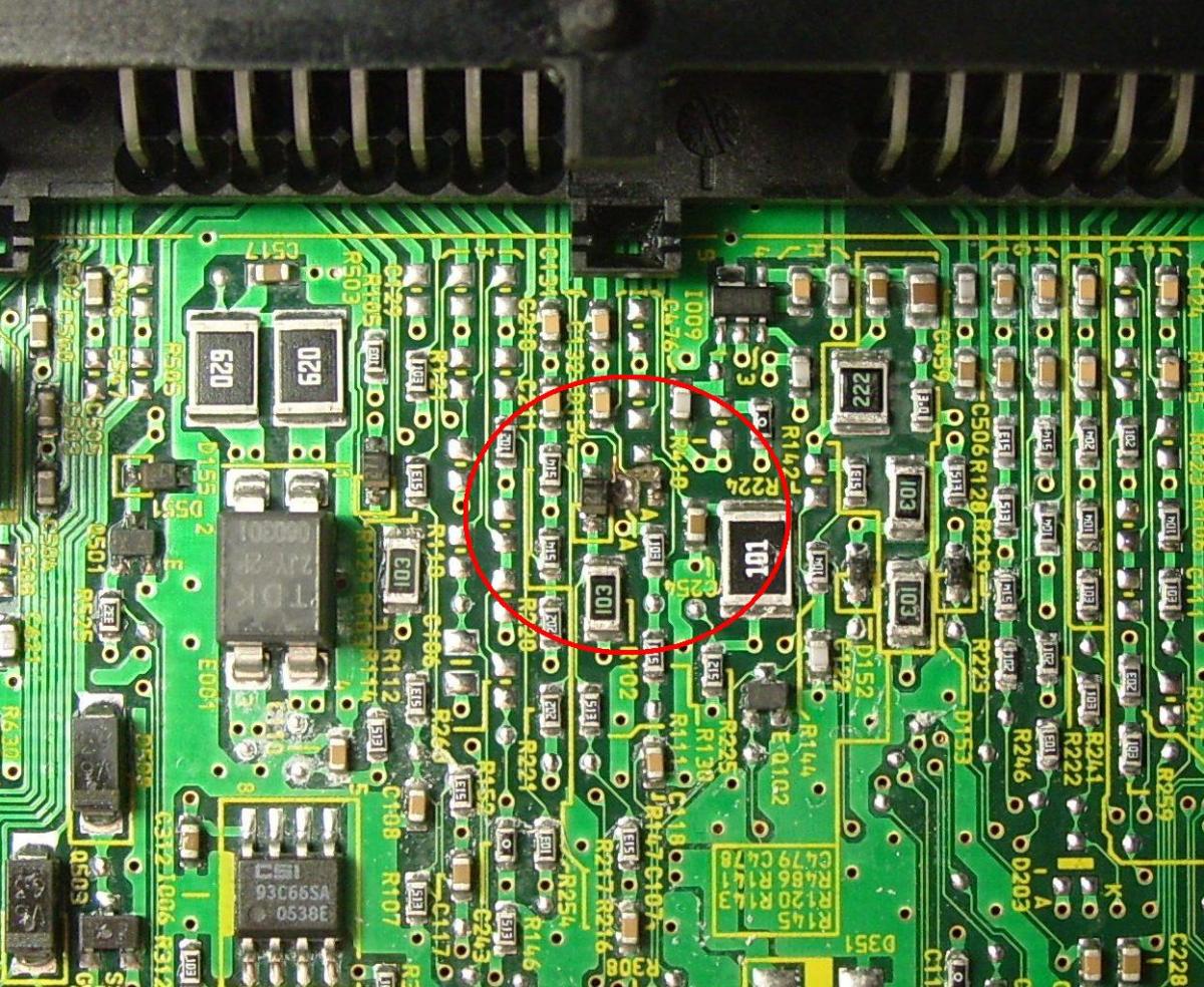

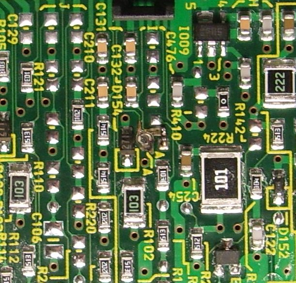

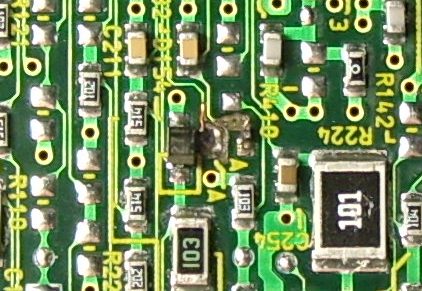

  14. может у кого есть фото платы эбу какого-нибудь hitachi... вот прислали от almera, не видно маркировку...
