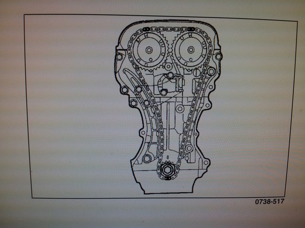

  11. Есть у кого нибудь мануал на грм по k6a с vvt или личный опыт работы с ним (подсказочка нужна по меткам)? Нашел схемку грм, но без vvt и вопросик: метки на этой схеме соответствуют вмт или нет? (хочу попробовать открутив одну звездочку цепь перекинуть не разбирая лобовину)

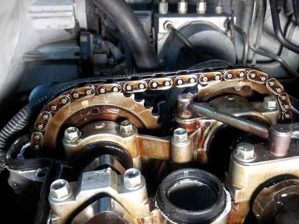

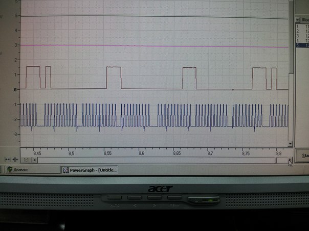

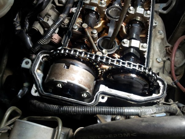

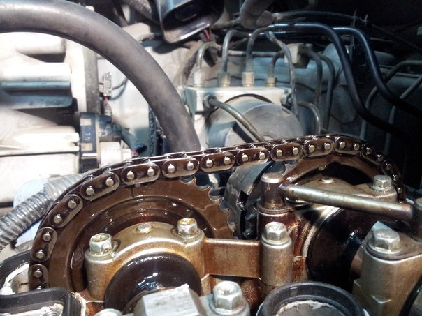

  12. Нужна помощь в определении правильности установочных меток грм на K6A-vvt. Притащили после замены поршневых колец SUZUKI WAGON R 2006 года, сказали одиночная искра проскакивает при прокрутке и не заводиться (я проверил: так и есть). Проверил компрессию: везде 0 (масло пока не лил в цилиндры). Мой Х431 не берет Suzuki, самодиагностики на этом автомобиле уже нет, попробую где нибудь Мультитроникс в аренду взять хоть ошибки прочитаю. Пока копаю в сторону грм, снял синхоимпулсы ДПКВ и ДПРВ (на шкалу не смотрите, амплитуда нормальная) На картинке полный оборот распредвала и немного начало следующего (двойнай зуб) При ВМТ вот так выглядят звездочки: При провороте коленвала на 1 оборот (соответственно распредвалов на 180 градусов):
