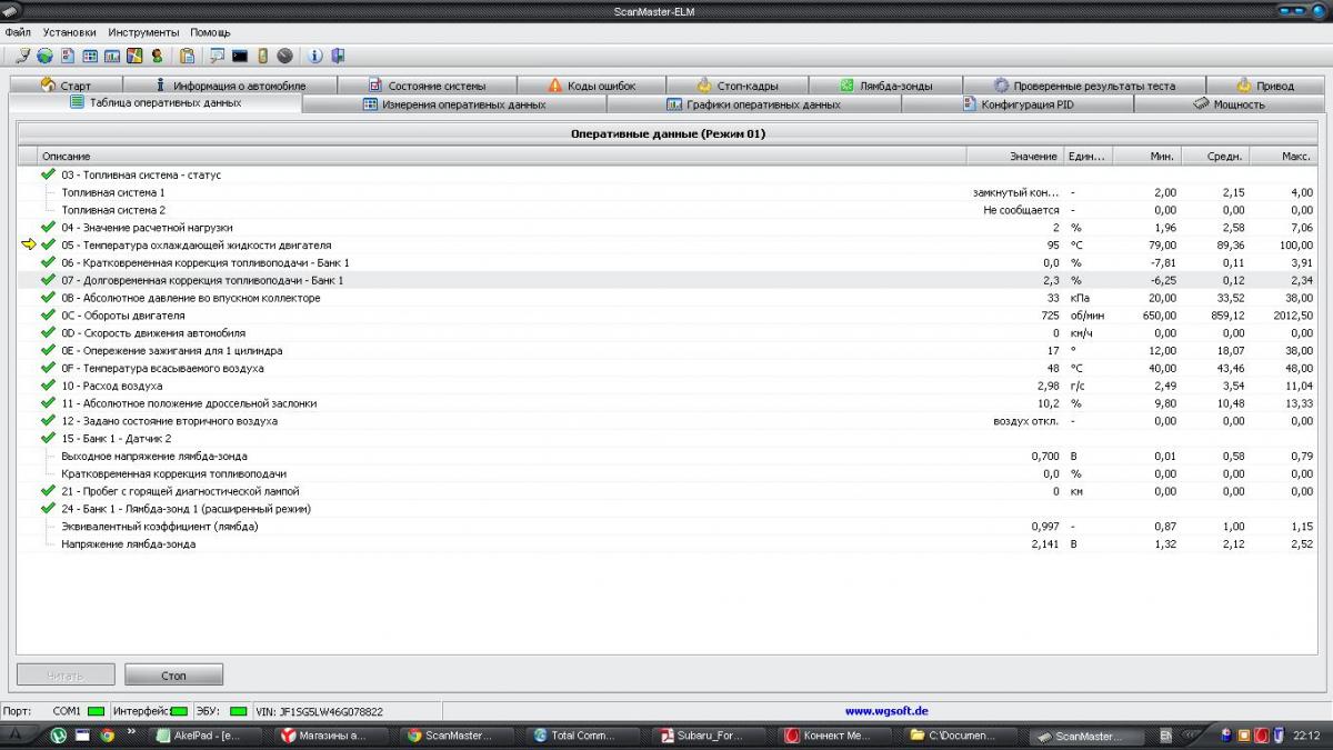

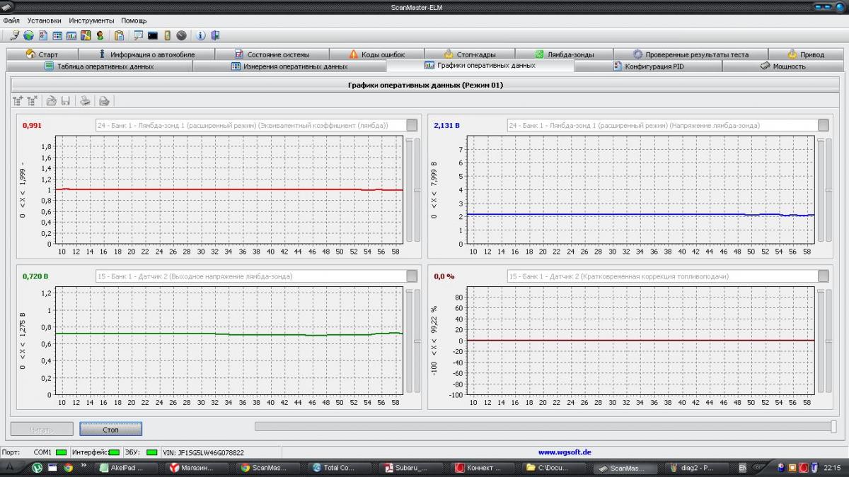

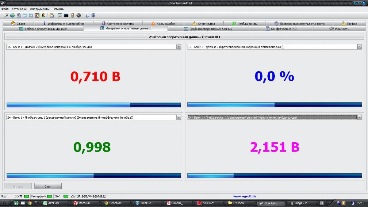

    Как то не понятно работают кислородники, какой накрылся.? Не понимаю разясните пожалуйста.
