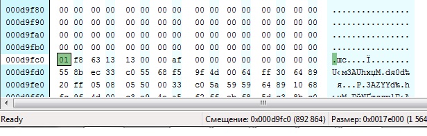

  1. на сколько я помню атомик была платной прогой.... или ее тоже крякнули уже... стоила то всего тысячу.... аааа так это же офлайновая прога.... старая версия ЗЫ вот заморочился:) ссылку не проще ли было дать на источник прошивок.. dimon100 запускай файл unpacked.ExE предварительно скопировав его в папку с прогой. скрин зашитого номерка прилагается unpacked.rar

  5. в прогу j7olt забивал номер даласа один в один как прочитал oltsn т.е. получил прогой номерок 013C1F9E130000E4 и в нужной строке проги (перед этим ее распаковал и открыл в редакторе) прописал с лева на право всю строку. чуть ранее в этой теме я разбрался с тем куда номерок даласа в олте запсать. вот тут http://www.auto-bk.ru/forum/topic/4680/page__st__1620#entry407277 так же по поводу работы с олтом и привязке карт вот тут http://ecusystems.ru/forum/viewtopic.php?f=14&t=61&start=900#p2312 может пригодится как информация. по поводу того что у меня не работало: использовал для подключения ромокабель 4, кажется, версии. без внешних источников питания. прошивку j7es, для прошивания использую чиплодырь крякнутый. блок январь 7.2 с инженерной платой от tkpiuk в посте выше скрин проблемы. через некоторое время моих попыток прочитать номерок даласа из блока, oltsn вообще перестал выдавать какую-либо инфу. пробовал менять прошивку на инженерную из папки проги j7olt, но, в лучшем случае, один раз что-то появится в oltsn и все, дальше пустота. в конечном итоге пробовал чистить еепром блока, тоже появлялась небольшая реакция и дальше никакого ответа. помогла только переустановка дров адаптера и изменение принципа работы с ним. раньше: подключал все провода к эбу, втыкал разъем проводов в адаптер и дальше в порт компа. потом передергивал зажигание и начинал работать; теперь: втыкаю адаптер в комп, подсоединяю провода к эбу и втыкаю в адаптер. первые разы что-то не работало, но потом, после чистки еепром все стало работать как часы. распаковал олт записал в него свой номерок и запустил прогу. забыл про привязку карт поэтому были глюки, но после того как привязал карту к прошивке как рассказано по ссылке выше, ошибка "неверное по" осталась, тогда просто выгрузил прошивку из блока, сохранил ее с тем же именем как в лин файле и все заработало. но, если подключить блок через прогу openolt и изменить что-либо в калибровках, то j7olt выдаст ошибку если будешь открывать ранее выгруженной прошивкой с который три минуты назад все работало. приходится снова выгружать и т.д.
