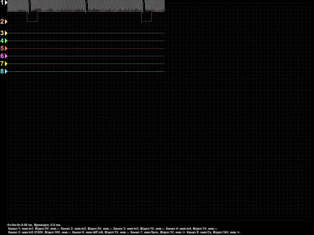

  6. похоже что нет синхры, к сожелению эталона нет, но есть синхра с рабочей машины 210 двиг.111.970 96года 2,3л, сюда вставить не получается, кидай мыло, скину.
  7. Приветствую коллеги! Нужен эталон на мерс Е230 бензин,мкпп, двигло 111.970, 2.3, 96года,рядный 4, есть сомнения, двигло на хх не ровно работает, подсосов нет, по разряжению тож норма, на средних вроде ровнее, давление топлива в норме,ХЗ?
  8. Приветствую коллеги! Нужен эталон на мерс Е230 , двигло 111.970, 2.3, 96года,рядный 4, есть сомнения, двигло на хх не ровно работает, подсосов нет, по разряжению тож норма, на средних вроде ровнее, давление топлива в норме,ХЗ?

  10. у меня есть эталон осцилка с рабочей машинки, но вставить не получается, пиши мыло.скину
  11. все в норме согласно эталону
  12. смотри метки, и по моему дпрв раньше на 2 зуба, и сигнал какой-то корявый может коза где-то, а осцилки нет у меня.удачи!
