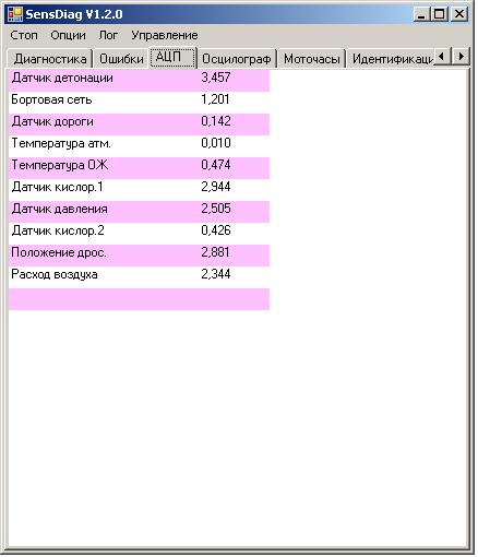

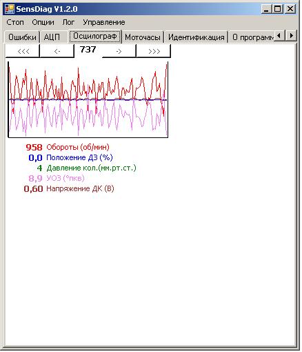

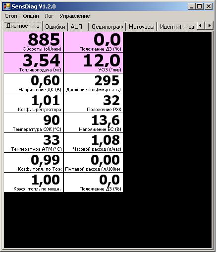

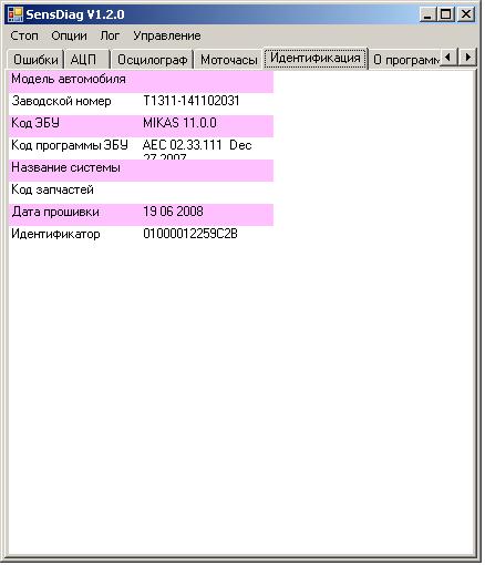

  1. Спасибо ВСЕМ! Исправил! Использовал программу SensDiag... Установил "База.Впрыск ХХ (Gxx)" - 50, "База.Впрыск (GO)" - 155. Обороты не плавают, стабильные, рывков нет и т.д. Сам паспорт ЭБУ: Заводской номер - Т1311-141102031 Код ЭБУ - Mikas 11.0.0 Код программы ЭБУ - AEC 02.33.111 Dec 27.2007 Дата прошивки - 19.06.2008 Идентификатор - 01000012259C2B

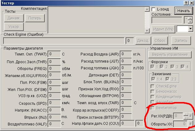

  2. Доброго дня форумчане. Изложу свою проблему, которую сделал сам. У меня Daewoo Sens 1.3i блок ЭБУ Микас 10.3. Проблема в чем, все работало отлично, но по своей глупости полез в ЭБУ через программу MyTester. В окошке настройки поставил в параметре "Обороты ХХ" - 900. Обороты скакнули до 3500, я заглушил... Потом завел обороты высокие.. Хотел исправить - не получилось.. Вообщем еще в параметре "Рег.ХХ(РДВ) - поставил 35, а в "Обороты ХХ" - поставил 40. Двигатель работает нормально, но обороты 1020, до этого были 870 - 900.. Помогите разобраться, какие цифры туда вписать..!
