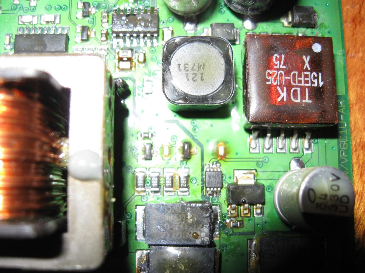

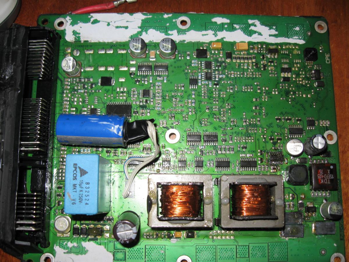

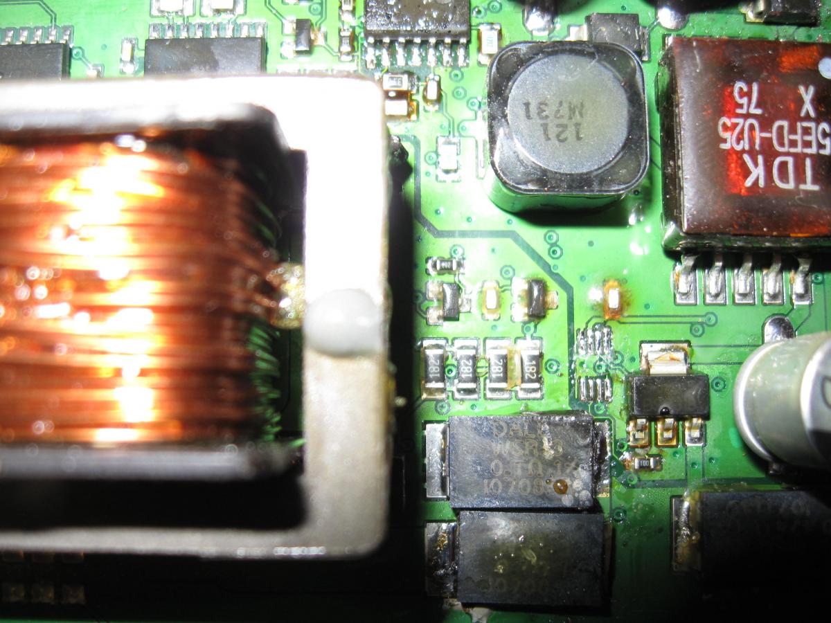

  21. Привет всем. Сегодня оживил форда. запчасть эта называеться шим контроллер. нашел чем заменить. больше провозился с разборкой сборкой блока. кстати, внутри плата купаеться в трансформаторном масле. когда будете разбирать сразу - это не вода, как я подумал. потом понял, что для охлаждения. кого интересует, чем заменил и распайку - буду рад помочь. есть фотки распайки. основной недостаток этих блоков, как я понял - отпадают от вибрации запчасти - блок стоит на крыле выше стойки

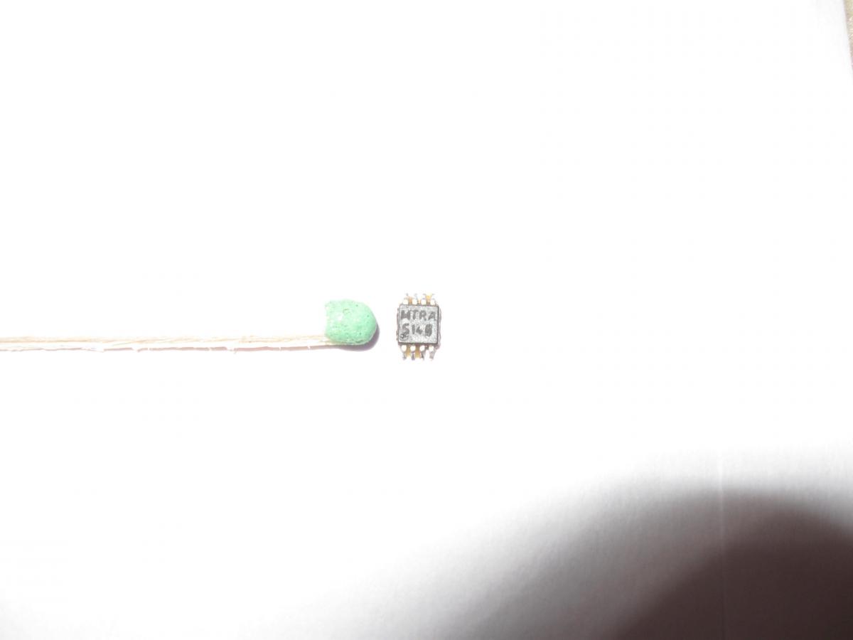

  22. Притянули форд, клиент говорит, что ехали нормально, вдруг заглох на ходу. что только не делали, не завели. в ходе визуального осмотра - все ок. Диагностика показала ошибку "неисправность инжектора короткое замыкание на плюс". Были разобраны мозги - внутри было обнаружено 3 отпавших конденсатора, болтавшиеся в коробке. Конденсаторы были впаяны на место, но ошибка так и не пропала. В ходе проверки блока выяснилось, что "крякнула" вот эта запчасть, на ней код производителя. Чем можно заменить? Кто подскажет?
