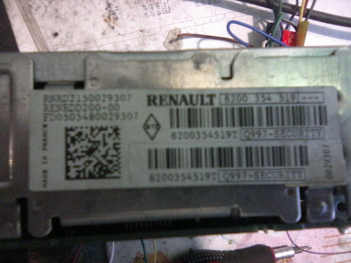

Помогите найти дамп Renault trafik пропали частоты радио зарание блогодарен
ок спасибо, сейчас отпишусь ура!!!!!!!!!!!!!! спасибо большое - заработало. Обрыл весь инет, пробовал заливать, не запускался. а тут - первого раза
перерыл весь инет - нет дампа, пипец какой-то
RENRDD200_00

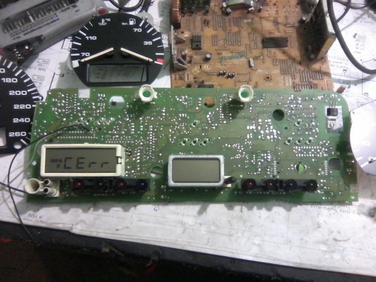

VW Passat B3 1991 от ксенона задёргались стрелки
Чудо не случилось, панель не ожила, похоже, что крякнул проц
вроде дамп нашел, попробую завтра залить, отпишусь тогда.
стаб целый мерял вот за длину не подумал, хотя свет выключен наводок нет, на панели-ошибка
Да, тоже клиенту говорил за него, наводки большие дает стрелы не оживут уже, нужен дамп и микруха не родная стоит, не знаю чем заменить - может 93с ?
Сегодня приехал Passat, проблема в следующем: установили ксенон, ездил после этого полгода. Потом при включении ксенона начали двигаться стрелки (тохометр, спидометр) - то заработают нормально, то упадут на "нуль". Потом стрелки упали вообще. Вскрыл приборную панель и увидел там такое вот чудо: на микрухе все цифры затертые. Попытался слить damp, вот что получилось: У кого есть damp на эту панель, поделитесь, можно в личку. b3 91г 2 окна.BIN
