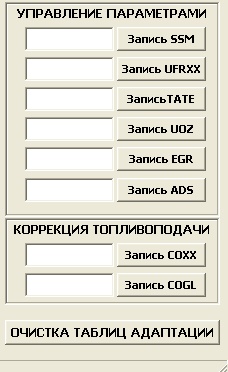

  5. совершенно верно, это мой. я по простоте душевной подумал, что модель движки на крышке клапанов написана, оттуда и номер. за все наводки спасибо, буду проверять. а про коррекции, где посмотреть, пытался ими поиграть, ничего хорошего... сброс помог.
  6. к-лайн пропаял, вроде заработал, но шеф бенз не дал, поэтому буханка не диагностируется пока. мотор нижнераспредвальный, зазор только увеличивается. глохнет из-за гуляющего времени впрыска, а вот почему гуляет так и не понял, кислородник отключал, правда только первый. рдв тоже - обороты гуляют. пока жду бенз. вопрос по коррециям в программе квп-д что-за что отвечает, рылся в инете но путем не расписано, так и не нашел.
