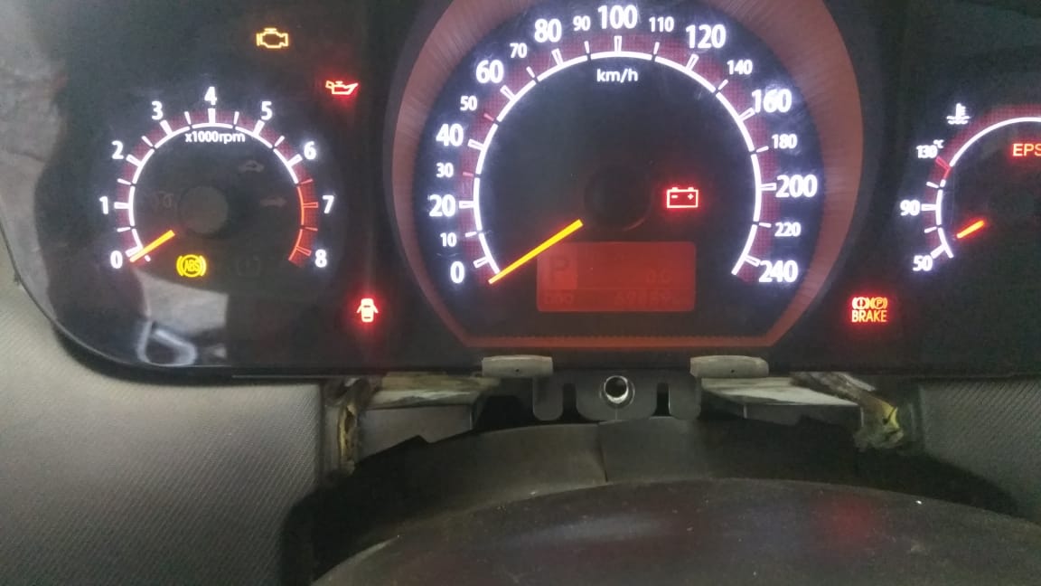

  3. на приборной панели горит пробег в пол накала. Абс и ручник хотя ошибок ноль. Смотрел сканматиком. вот дамп что с этой панели вычитал. Kia Ceed 2011 A022 94021-1H220 69889 km.bin
