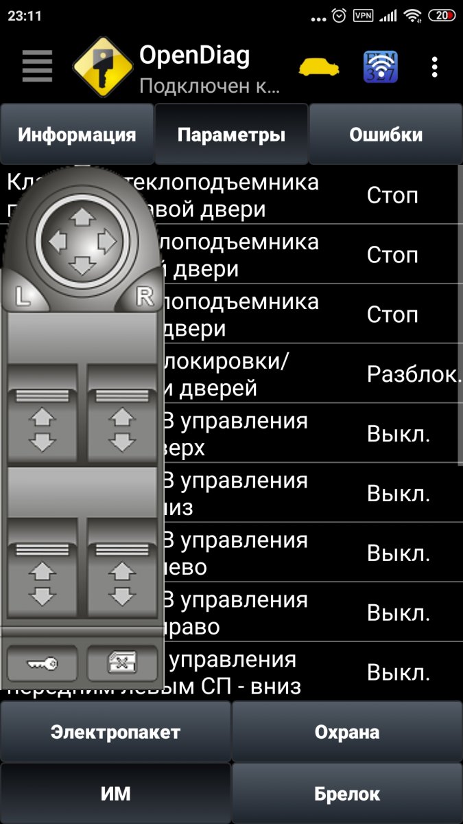

  10. С номером блока разобрался, все правильно:

  13. Скриншот покажите, плз.

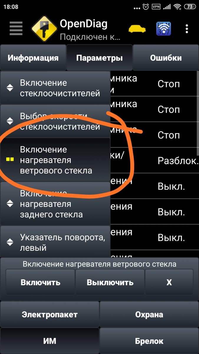

  15. 1. Нет состояния переключателя Габариты. 2. Нет состояния блока противотуманок, подсветки, корректора фар. 3. Состояние выключателя нагревателя ветрового стекла - ВКЛ только в момент нажатия. Лампа горит, нагрев идёт, а состояние Выкл... 4. Состояние концевиков капота и багажника - на капот не реагирует, хотя сигнала СтарЛайн его открытие видит. Багажник отображается 5. Кнопка МДВ блокировка/разблокировка дверей - БЛОК пишет только в момент нажатия. 6. Список ИМ, выбор скорости стеклоочистителей, включение нагревателя ветрового стекла, заднего стекла - ничего не происходит. 7.Текущее состояние тревожной сигнализации - ВКЛ только в момент нажатия кнопки брелока. 8. На МДВ пультике в программе отработали все стеклоподъёмники вверх-вниз, остальные кнопки не реагируют. Пальцы большие, кнопки маленькие, может не попадаю... 9. При тыкании в пультик постоянно пишет: "ЭБУ отказал в доступе к данному ИМ". Но команду может и выполнить и невыполнить. OpenDiag_20210824.zip
  16. Нажатие кнопок на этом пультике должно выполняться?
