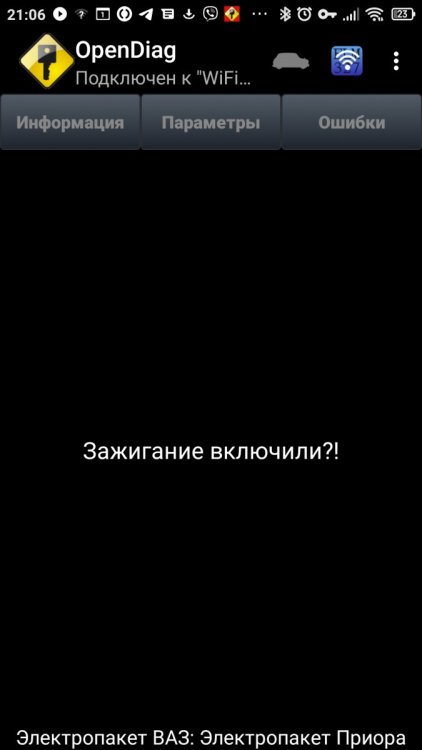

  2. Так и есть... На пультике - имеется ввиду картинка управления стеклоподъёмники и зеркалами на двери водителя? Может я что-то не так делаю? Подключился к блоку, сразу открылась закладка Информация с данными блока. Переключился на Параметры, там прочерки. Заглянул в ошибки - нет. Попробовал вызвать меню ИМ, оно появилось. Что-то выбрал, нажал Включить, реакции не было... Пультик видел, на нем ничего не отображалось при нажатии соответствующих кнопок на двери. Посоветуйте, плз, что попробовать. Первое, что просится: снести прогу, поставить с нуля, так как сейчас ставил поверх существующей версии. Тип связи ELM WiFi или Bluetooth думаю не имеет значения (у меня WiFi)?
  3. Прошу прощения за задержку логов... Подключился без проблем. Прочерки вместо значений в Параметрах. Закладки переключаются, вызывается меню ИМ, переключается на кнопки водительской двери и выбираются пункты, включения-выключения не происходит. Кнопки внизу экрана переключаются, но содержание - прочерки. OpenDiag.zip

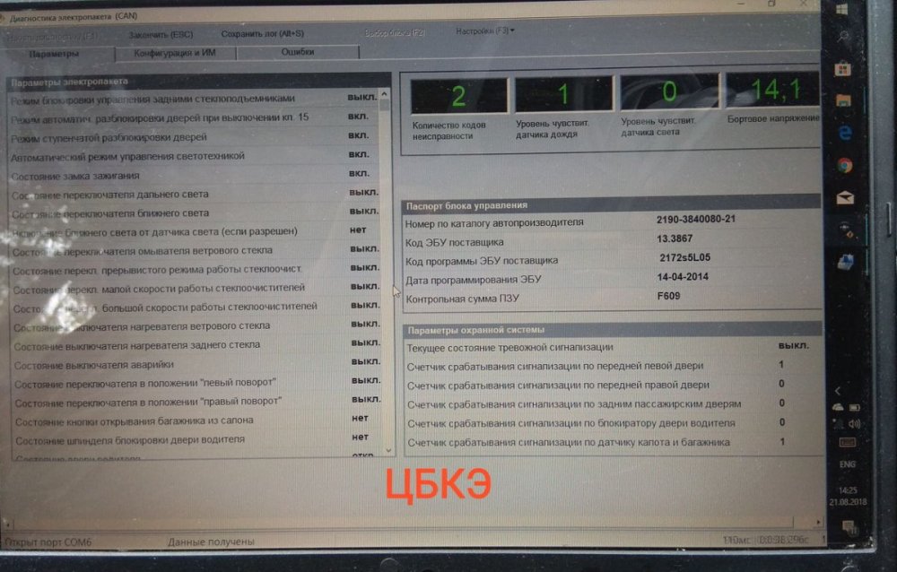

  5. А разве электропакет и ЦБКЭ не одно и то же? 🤔 Под Виндой вроде это оно и есть? Где-то у меня скриншот валяется...

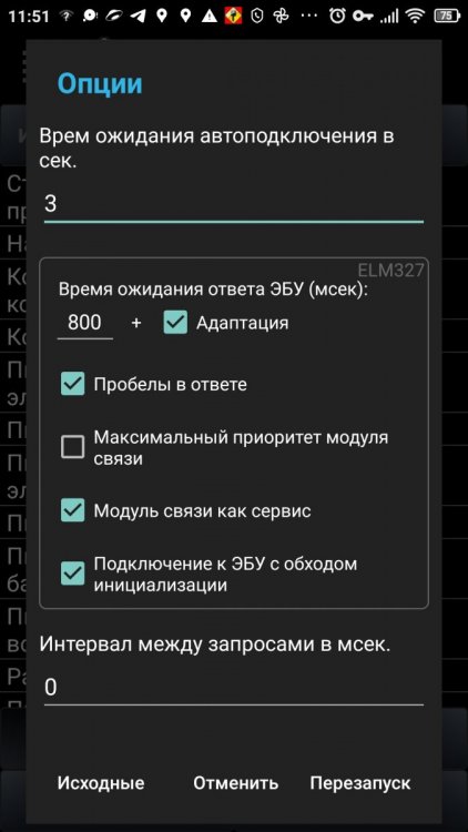

  6. Немного поиграл Опциями, стало на несколько секунд цепляться к блоку, но вместо данных прочерки. OpenDiag1.zip

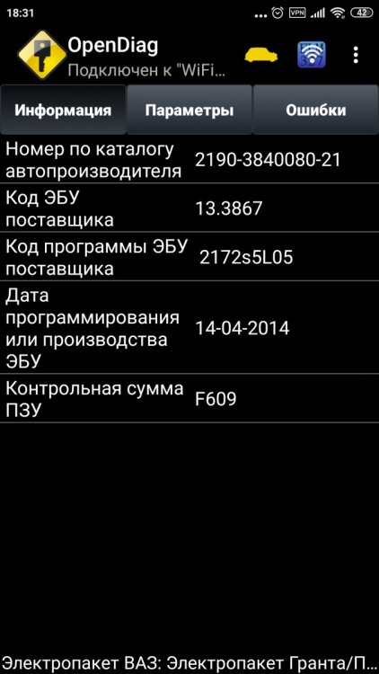

  7. 21900-3840080-21
  8. Приора SE люкс, 2015-го. Там блок электропакета типа 2190...
