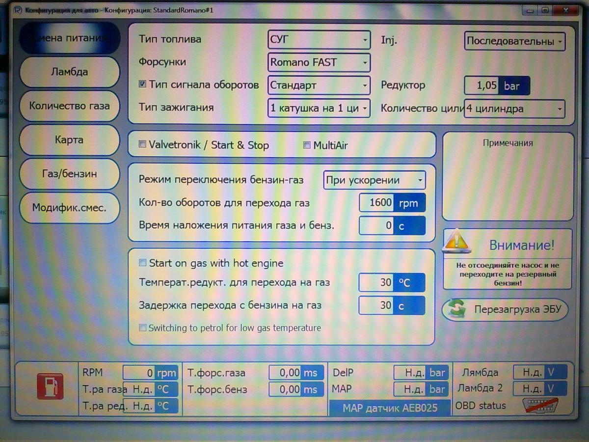

  6. Как правильно делать Автокалибровку? прежде чем делать её надо в шапке настроить параметры Форсунки чем отличаются? Какие поставить? (FAST, HD и просто Romano) Давление редуктора какое должно быть? .

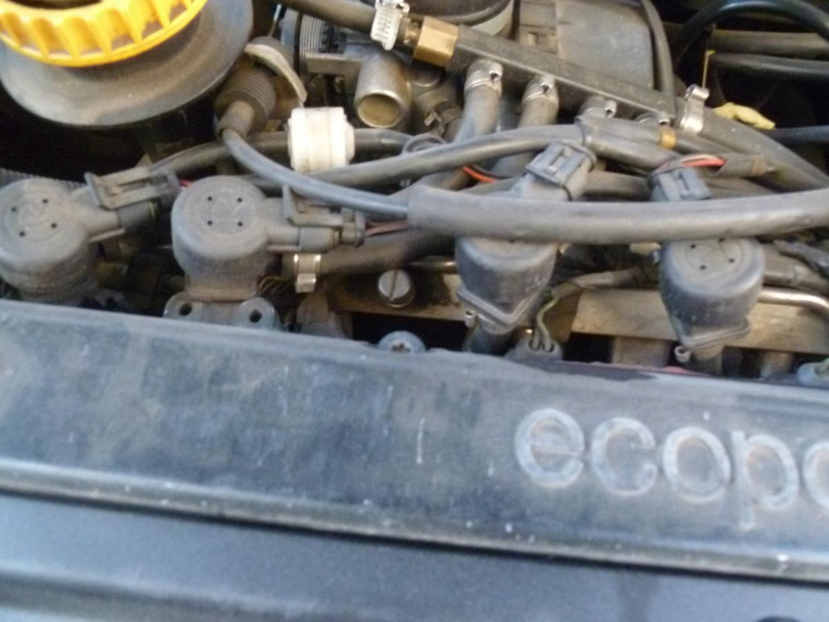

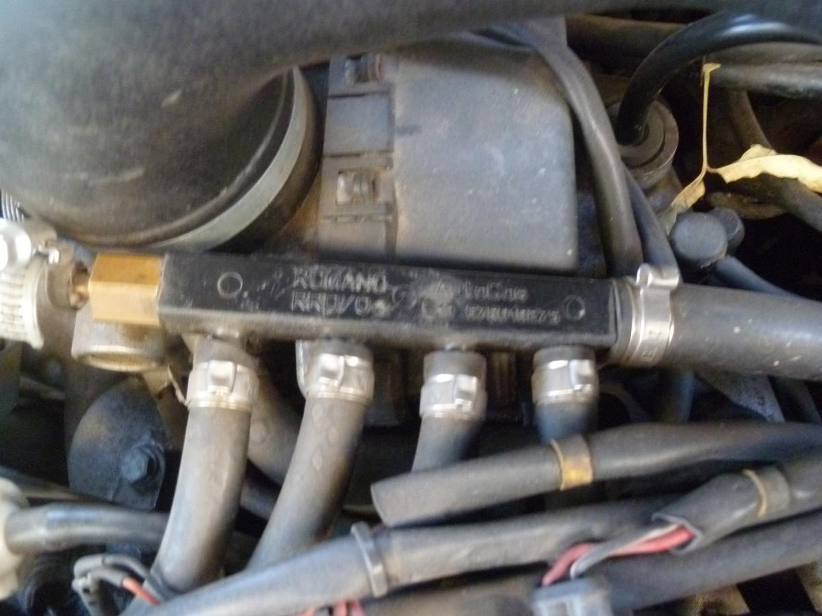

  9. "перебрать прочистить газовую рампу" может расскажите хотяб как и чем
  10. На газу очень плохо заводится, даже при тем-ре ОЖ +70 градусов Это наверно автокалибровку надо делать, а без бензина этого не получится? Хотя не всегда, когда глушил на 5-10 мин в магаз сбегать потом заводилась норм Получается что редуктор не успевает прогреться до 40гр при ОЖ 70гр?

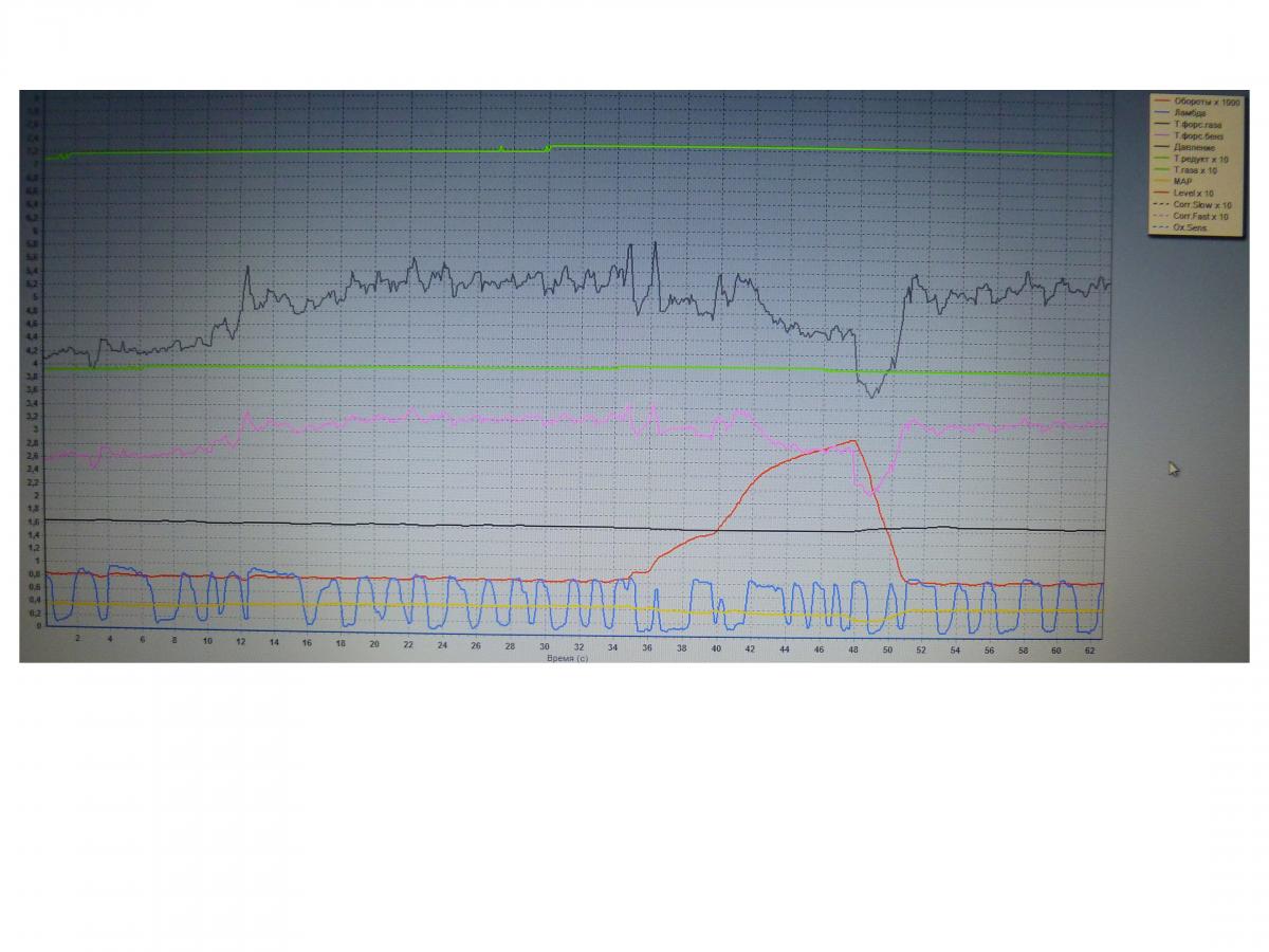

  12. Редуктор 0,95 Еще я сделал запись регистрации сигналов, но не загружается! ... на холостом. Может на видео снять? а давление газа показывало в районе 1,65
