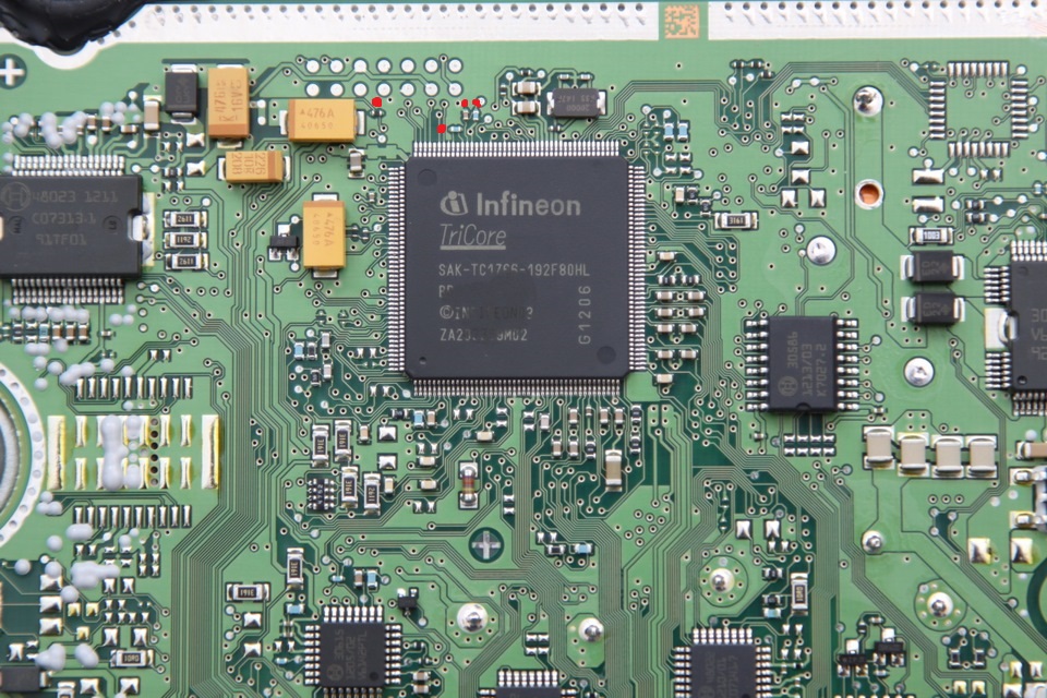

  9. Товарищи,прошу помощи,может у кого есть блок Bosch MED 17.5 Scoda Octavia A5?При вскрытие задней крышки снес 4 элемента,хотелось бы узнать,что это за элементы и какого номинала!Фото взял

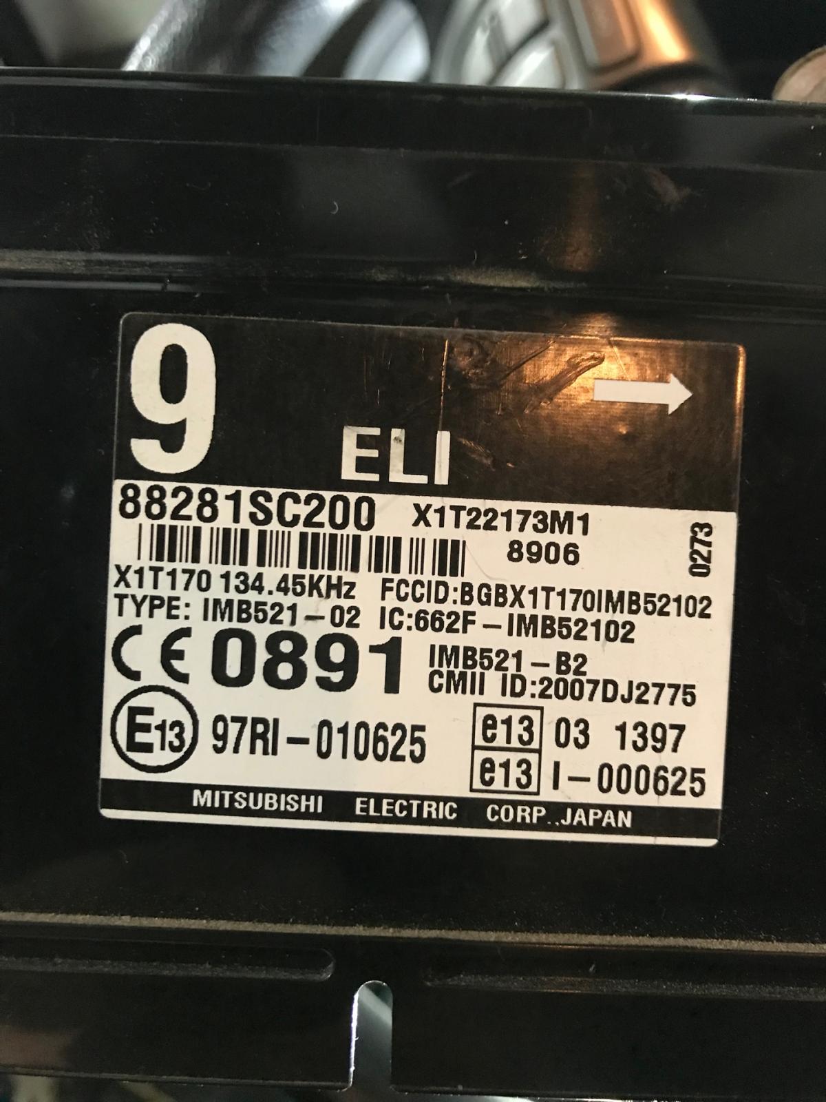

  13. да,это я уже понял,я вроде бы нашел инфу по второй. А01А я прочитал как 24с01А .Правильно или нет?

  15. Здравствуйте!Товарищи,вот такая тема!Субару форестер 2.0 2008 г.в. Погорела проводка.Все перебрал,сделал как положено,но нет управления на птф и горит постоянно восклицательный знак на щитке приборов!В общем нашел в чем проблема и проблема вот в этом блоке!Купили с разборки,ставим,машина не заводится.пробую прописать ключи,процедура проходит,а машина все равно не заводится!Подскажите,что лучше сделать?Перенести eeprom (если такое возможно)с одного в другой блок или там все данные о ключах в другом месте храняться?
