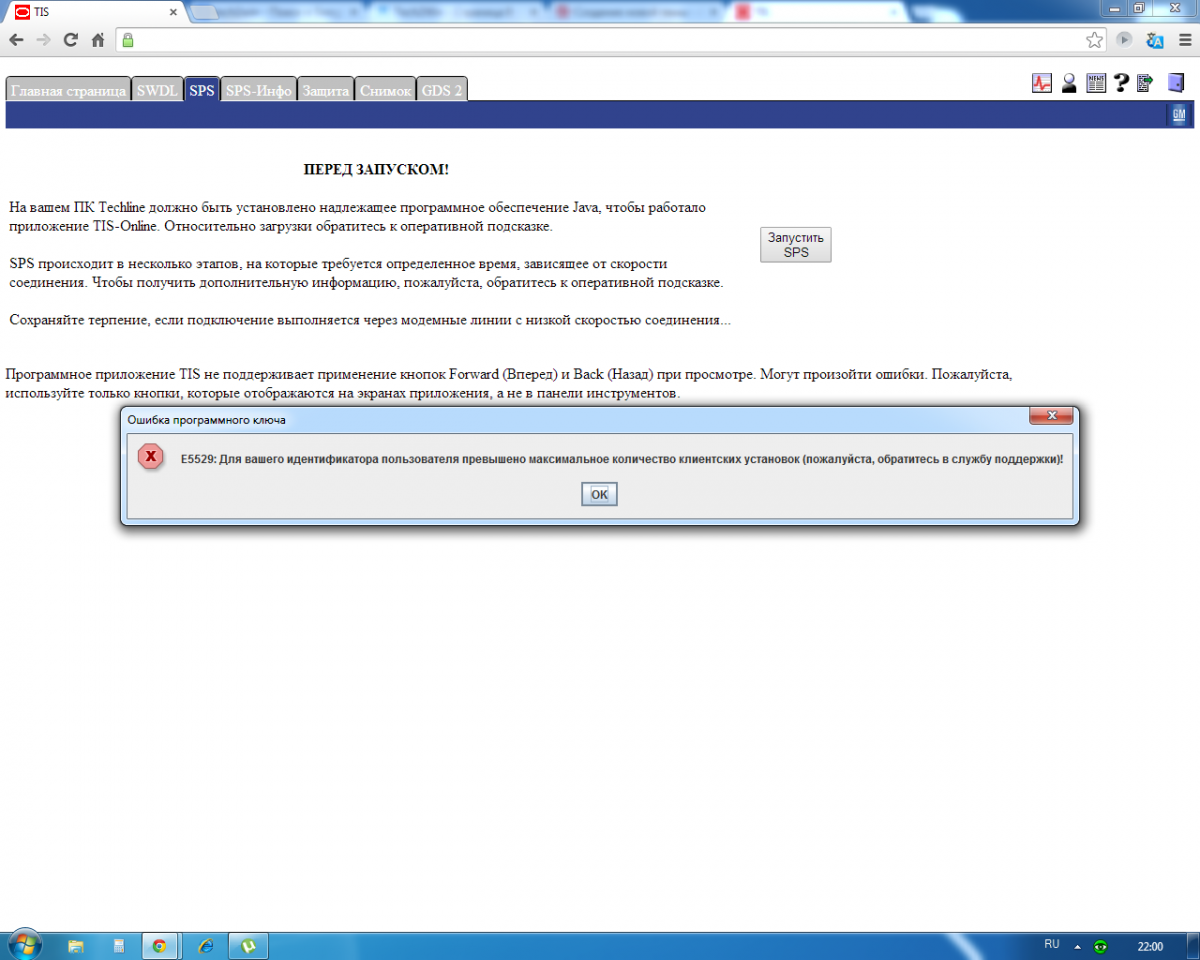

  17. Добрый вечер,работаю через Tech2Win и GDS2 , устанавливал онлайн по подписке с сайта acdelcotds ,установил на 3 компьютера на работе,с них же прошиваю через SPS . Всё замечательно обновляется и прошивается,на одном компьютере только перестала обновляться лицензия для GDS2. Но вот с чем я столкнулся ещё, на каждом логине есть ограничение для скачивания данных приложений и работе с SPS, то есть при оплаченном доступе я не могу больше установить Tech2Win и GDS2 и прошивать с других компьютеров,просят связаться с администратором,но думаю попросят доплату за сброс счётчика компьютеров. Собственно вопрос, может кто столкнулся с данной защитой и знает как её обойти,подскажите что можно сделать... Интересно где защита у меня на компах какой то файл или данные моих компьютеров у них на сервере?
