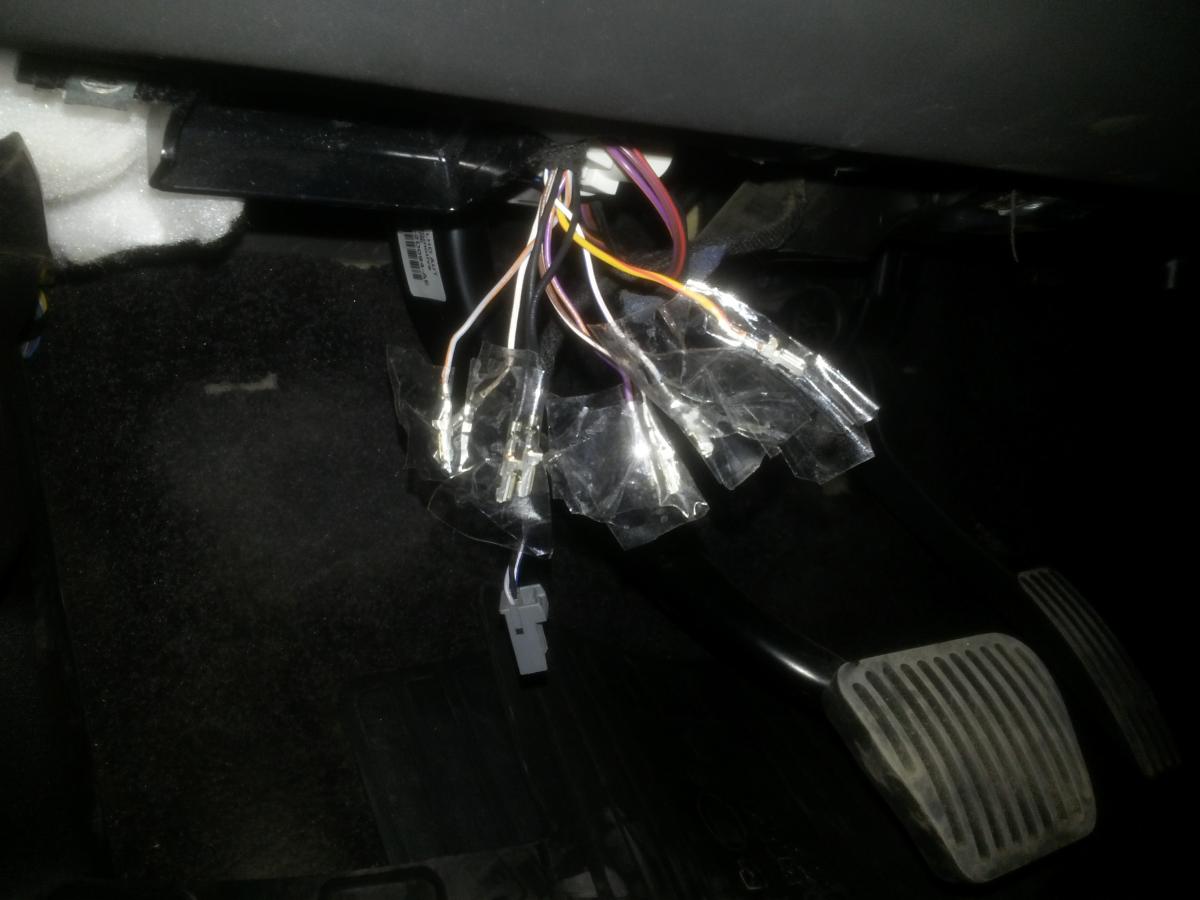

  4. нужна помощь по восстановлению диагностического разъёма на Renge rover vogue дизель 4.4 2013 год.после снятия форсунок не заводится,стартер крутит,а импульсов на форсунки нет.диагностический разъём разобран,все пины вытащены и висят заизолированые.нужна распиновка по цветам или у кого есть возмажность сделать фото обд2 со стороны проводов это бы помогло.форсунки снимали не мы.нам притащили машину после того как не смогли завести.проводка проверена все штекера соединены.
