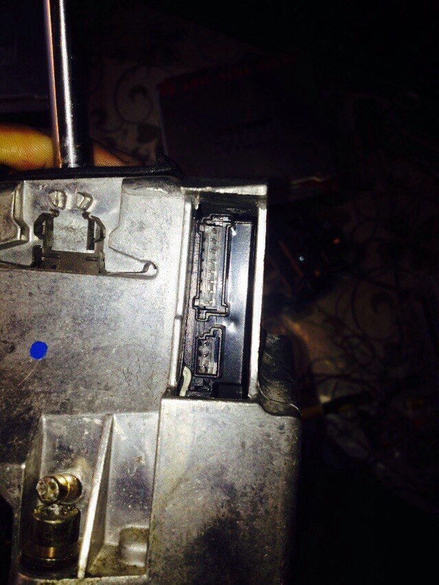

  15. не подскажите распиновку кулисы.Все обрыл не могу найти....
