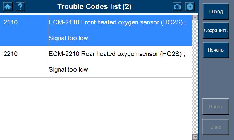

  9. Здравствуйте... Погомогите понять в чём причина.На машине загорелась лампочка engine чек. Диагностика выявела две ошибки ECM-2110 и ECM-2210.. В чём может быть проблема... Скрин прилагаю...
