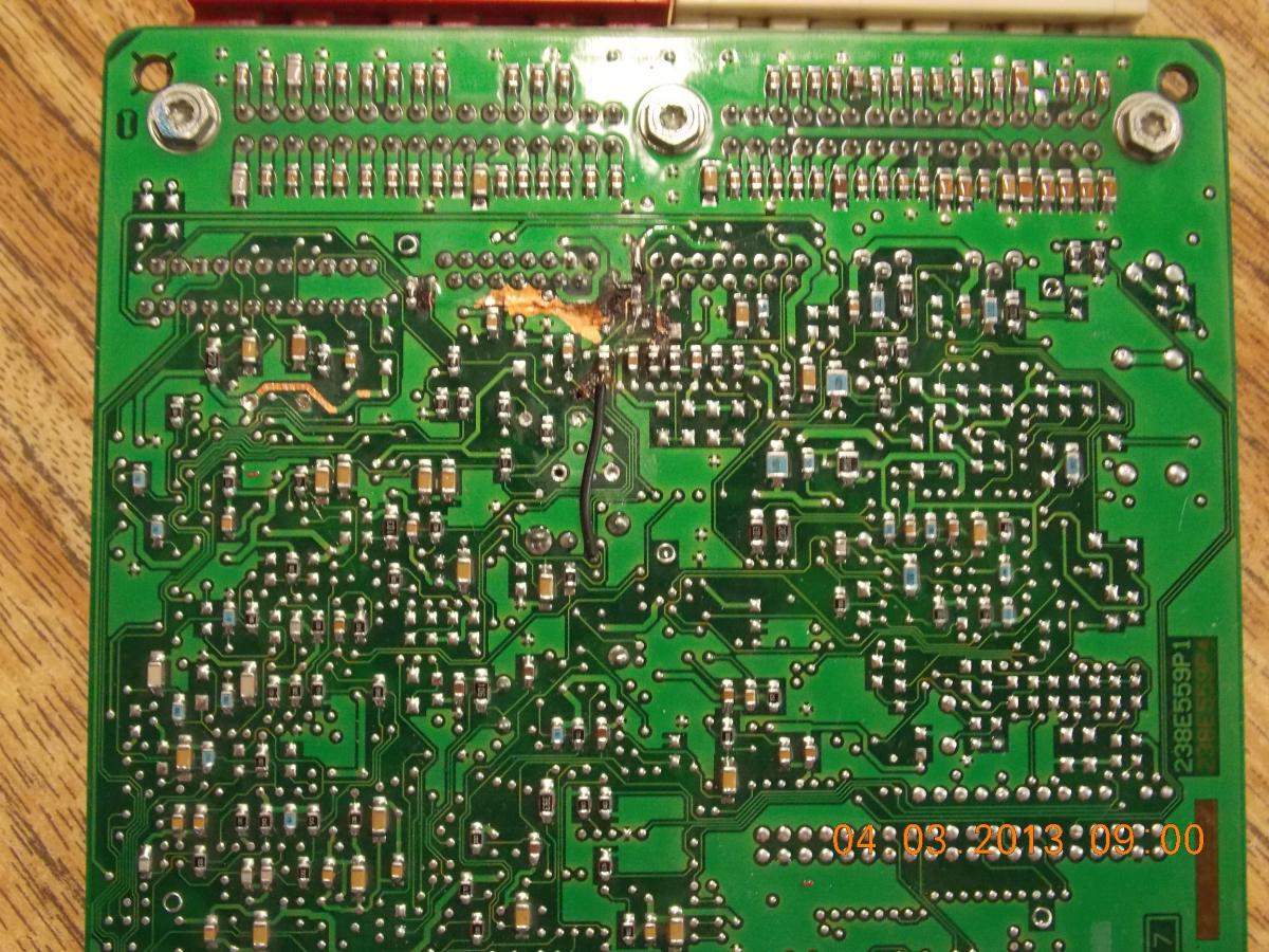

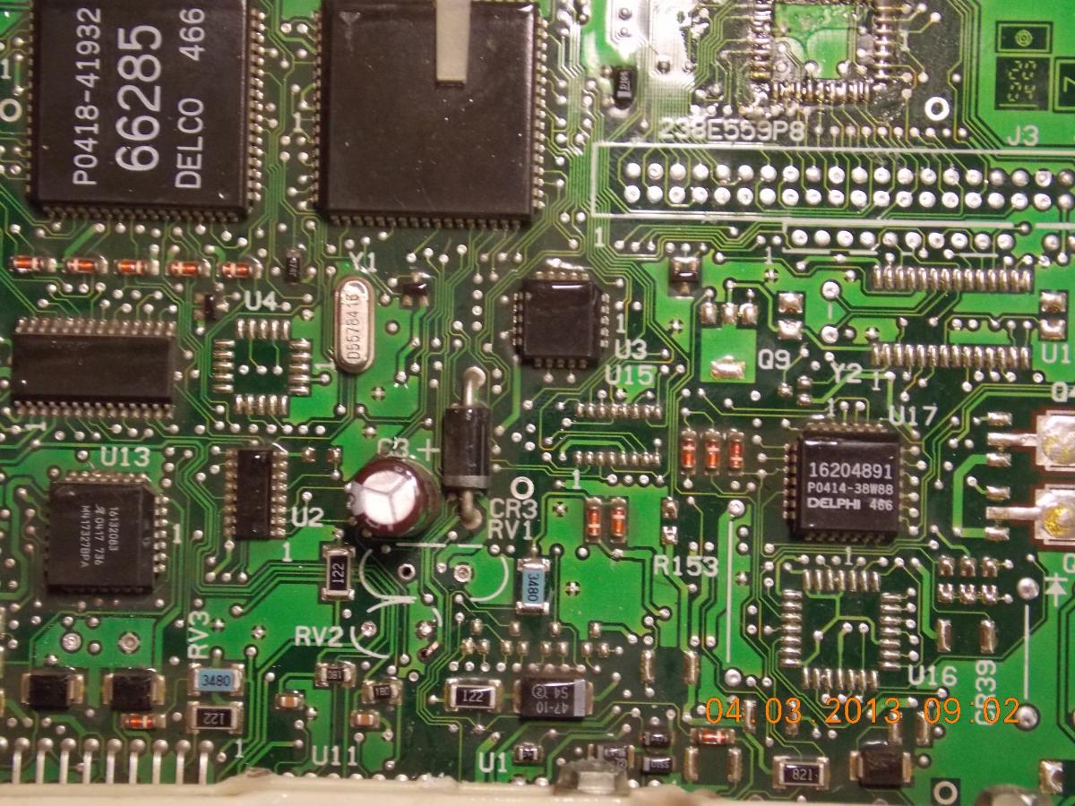

  9. Может кто раньше скинет.Фото прилагаю,надо именно такой,а то взял у коллеги инденты один в один,а плата другая.
  10. Весь иннет перерыл,безрезультатно.
  11. Эбу ITMS-6F DRKC Владелец,решил проверить зарядку,снял клемму на заведённом авто. Имеем убитый ЭБУ с выгоревшими элементами. Может есть у кого фото платы с тыльной стороны?
