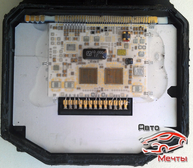

  8. Спасибо за ответ, но наверно вы не так меня поняли. Я имел ввиду ЭБУ с открытыми кристаллами (на керамической пластине, такие устанавливают например Mercedes HFM, ЭБУ АКПП SAAB). В интернете нашел что плату покрывают специальным несмываемым гелем, при пайке используют ультразвуковую или точечную холодную пайку, т.к. платиновое напыление на контактных площадках при поднесении паяльника испаряется. Хотелось бы больше информации по диагностике таких блоков в домашних условиях (на столе). И возможностях низкотемпературной пайки таких блоков. Рисунок для примера
