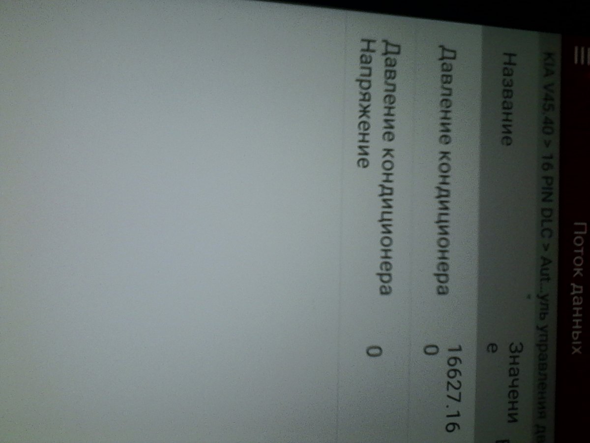

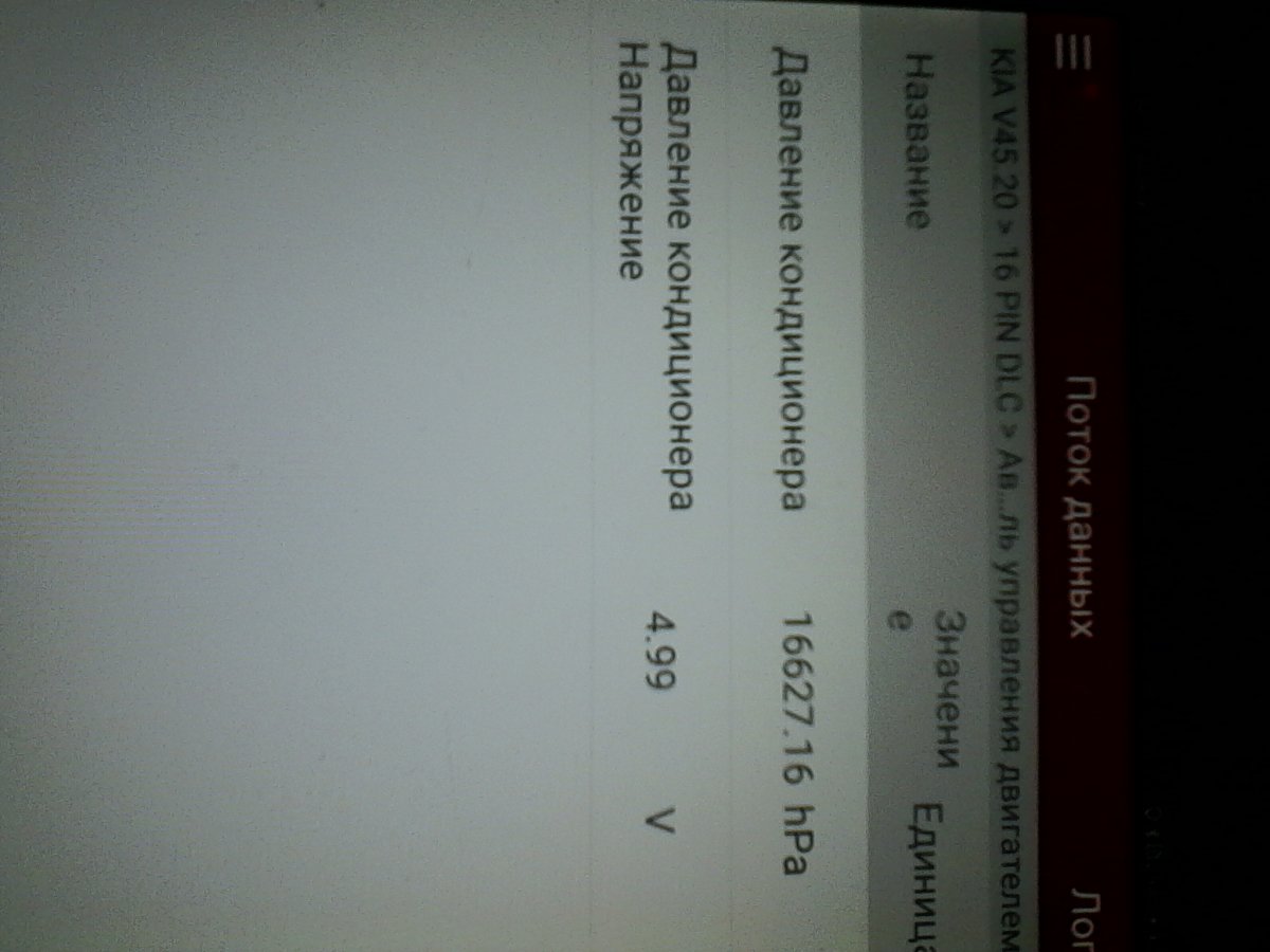

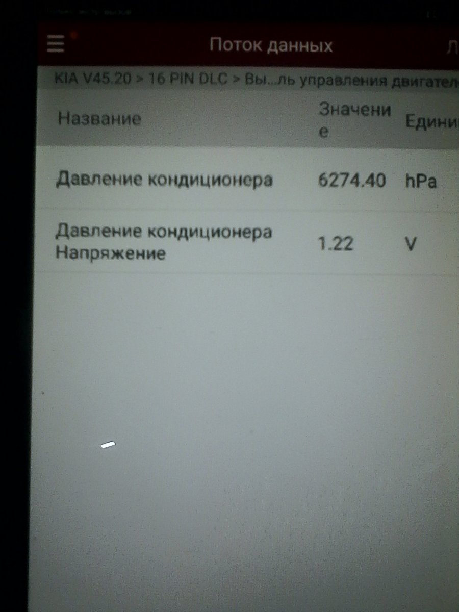

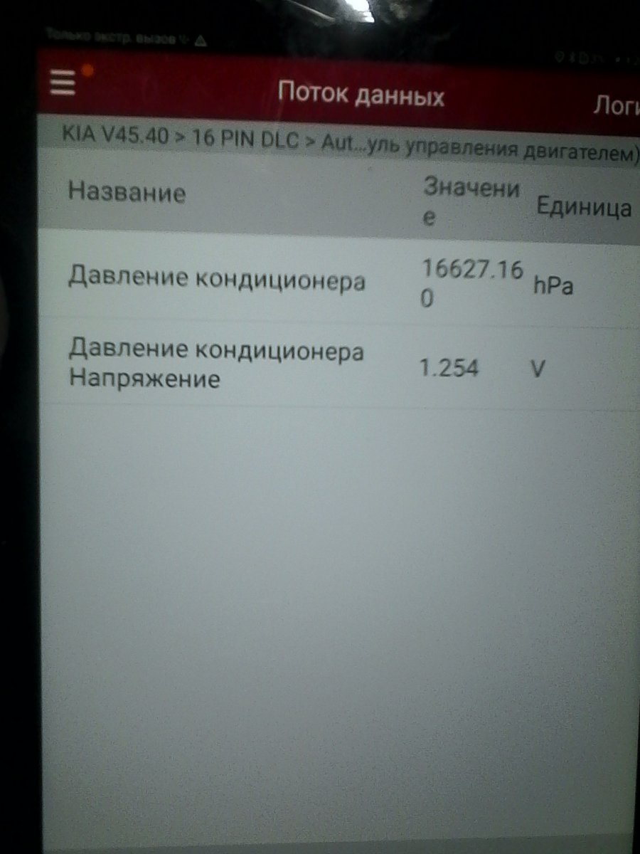

  7. фото 1 эбу бэушный с ним не чего не делали фото 2 после immo off фото 3 имитация давления в системе кондиционера фото 4 датчик снят По ошибкам отсутствуют за исключением иммо фото 5

  11. напрашивается вопрос а как же 2й блок? при клонировании то же самое? вы правильно заметили напряжения 0 при снятом датчике в параметрах. а давление 16.6 кпа. с диагностикой дружу вроде (7 лет в киа) спасибо за направление( программно что то происходит)

  14. датчик снят ошибка не фиксируеться .Проводка в норме 5в масса сигнал на выходе
