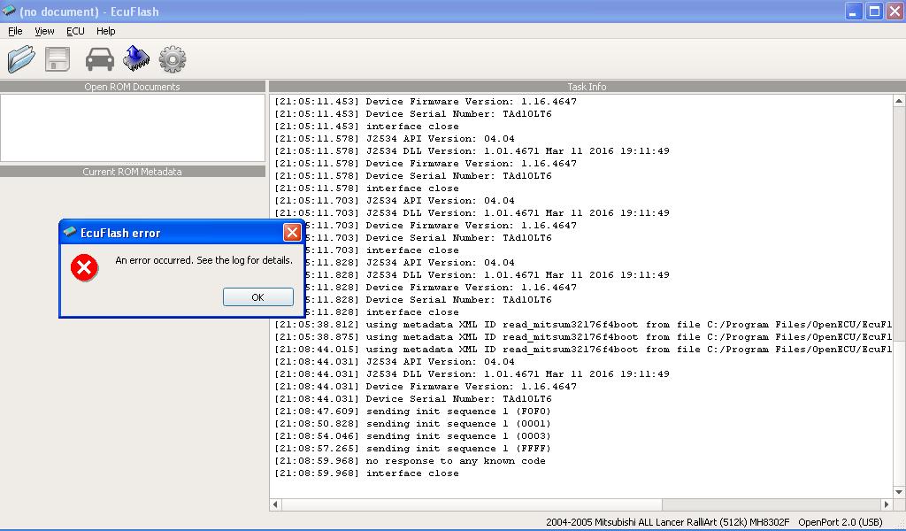

  6. Вот скрин с ECU Flash
  7. Обобщю весь свой опыт. Mitsubishi Оutlander 2.4L АКПП, 2002 г.в. ЭБУ Melco с четырьмя разъемами, внутри стоит процессор MH8305F, память Е328. Применяемое оборудование Ecu Flash 1.44.4671 и OpenPort 2.0 операционная система Windows XP SP3, драйвера OpenPort 2.0 версии 1004671. Пробовал читать ЭБУ вкладкой colt 768 kb сначала через разъем OBDII, boot pin подавал на доп. разъем с OpenPort 2.0 с контакта tip разъема 2.5mm Stereo Jack, фото прилагаю. Затем подключал на столе как ЭБУ от ланцера 2.0 л (распиновку прилагаю), boot pin подавал с OpenPort 2.0 с 12 контакта OBDII разъема. Затем пробовал подавать boot pin +12 через резистор 1 kOm. Boot pin и k-line прозвонил между разъемом ЭБУ и точками разъема программирования на плате, распиновка от ланцера 2.0 л вроде бы подходит.Подачу boot pin с OpenPort 2.0 мерил мультиметром когда производил чтение ЭБУ, выдает 5 вольт, в режиме ожидания 0 вольт.После всех этих манипуляций ЭБУ я так и не прочитал! Что я делаю не так? Mitsu Lancer 2.0NA.pdf
