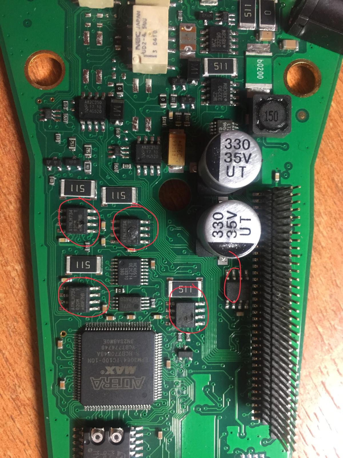

  2. Приобрел недавно сканер Рено-Ниссан на Али. После установки софта он бодренько замигал огонечками, прочитал кое-как одну машину и перестал их видеть.вскрыв прибор увидел 5 сгоревших микросхем ATMLH734 02cm. Это микросхемы памяти EEPROM. Начал искать причину массового выгорания и пришел к выводу, что эти микросхемы не должны стоять в этом приборе, так как питание приходит не на те ноги. Скорее всего должны стоять MC33290, но есть сомнения, вместо всех-ли? Посмотреть негде, вот и обращаюсь к вам. Обвязка этого проца на всех Рено Can Clip одинаковая. Может кто подскажет какие микросхемы стоят на выделенных местах?
