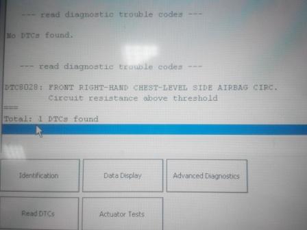

  9. Всем доброго времени суток.Боролся с крашем на рено меган3 и столкнулся с проблемой. Краш стер(как я считаю), но в блоке висит одна окибка и я не могу её расшифровать. скрин прилагаю. Если снять разъём с подушки переднего пассажира появляется другая ошибка. подскажите где копать. 95640_orig_crash.bin proba.bin
