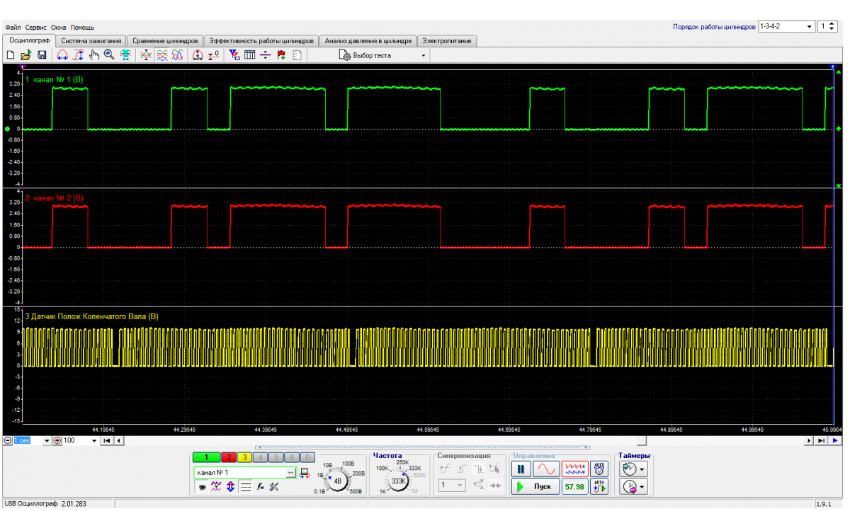

  1. всем привет, что скажете по этой осцилке?

  10. уважаемые! проблема- пришла машина после капремонта движка, не развивает обороты, постреливает во впуск, на холостых работает уверенно..давление в рампе норм.. ещё нюанс- сгорели две катушки зажигания ( десяточные).. я проверил метки, выставил по шаблонам, итог- пропали холостые, с постреливаниями набирает обороты до тыщ 6-7..осцилка снята до переустановки ремня.. имеется непонятный всплеск.. нашел окошко в колоколе и увидел отверстия в маховике, с которых считывает дпкв.. обнаружил торчащий на 0.5мм болт в непосредственной близости от одного отверстия , чуть даже он влез в само отверстие.. насколько я понял, при откручивании корзины обломили болты, просверлили новое отверстие насквозняк..вопросы- !. может ли из-за такого сигнала дпкв эбу выдавать хрень 2. возможно ли механически маховик поставить со смещением по углу
