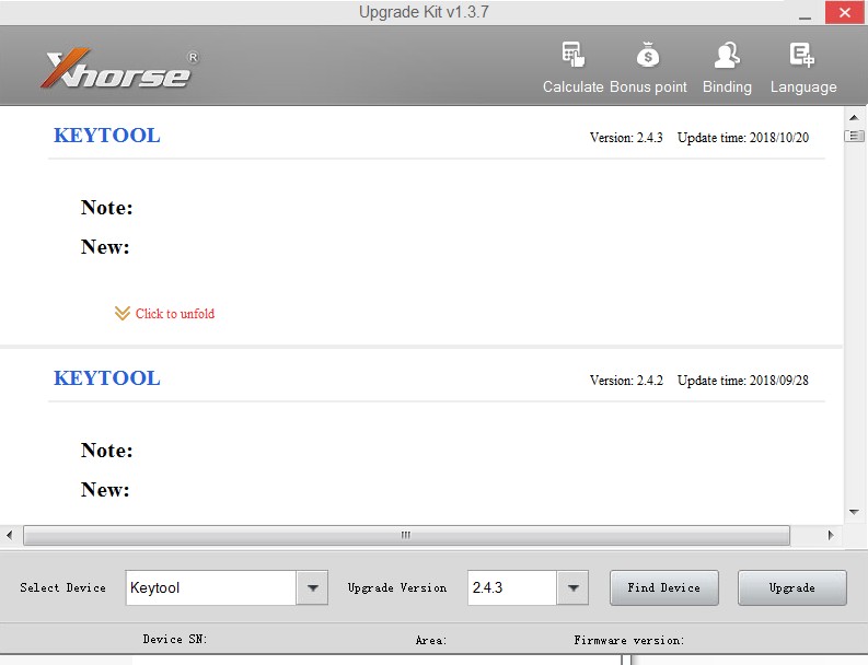

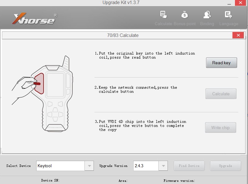

  18. програмка не та, уже не поддерживается она. расчёт через смартфон удобно или вот так если с компа.
