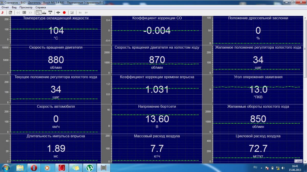

  15. Здравствуйте! имеется ваз 2109 2002г инжектор, эбу bosch 1.5.4 при резком нажатии на газ происходит очень сильный провал,(как будто троит), при плавном такого нет, свечи, модуль провода подкидывал с другой не помогло, форсунки проверяли на стенде все в норме, резинки тоже были заменены подсоса нет, ДМРВ новый, клапана поверены все в норме, один раз на ходу выскачила ошибка низкий сигнал дмрв(удалили больше не появляется), метки и шкиф тоже проверены, кто что подскажет?
  16. неисправность ушла после замены эбу
