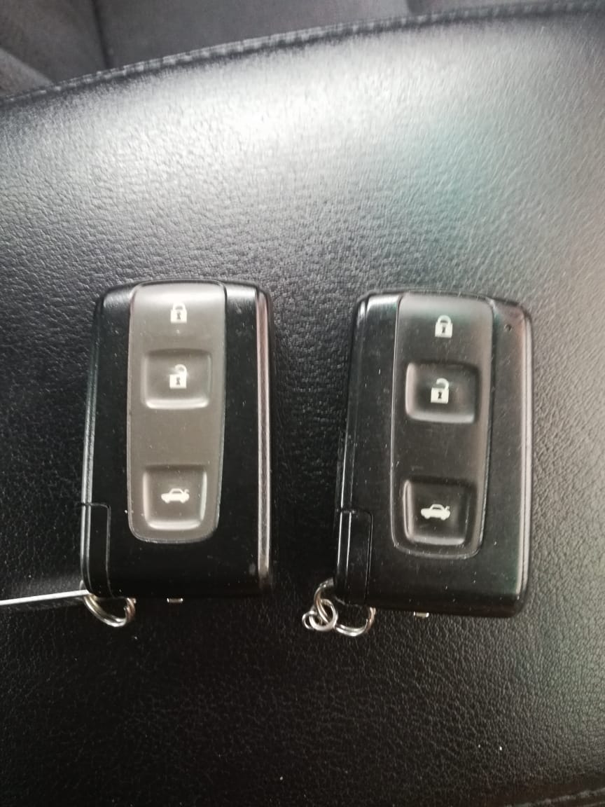

    Всем доброго времени суток , приехал Краун 180 кузов,Авто со слотом и кнопкой старт стоп , имеется родной ключ без кейлес,(серые кнопки)он полностью работает , заводит в слоте и открывает -закрывает авто при нажатии кнопок ключа,человек привёз бу ключ с кейлес (чёрные кнопки) Чип прописал , оба ключа запускают Авто в слоте. Далее затер в дампе смарткея 4 байта нулями и четыре байта FF., запускаю процедуру прописки ремоута, прописываю ключ с кейлес, в процессе прописки светодиод ключа отмаргивает и Авто Пикает пару раз. Ключ прописывается , следом пишу родной ключ без кейлес, авто сразу пикает два раза , опять же приборы говорят что все ок . В итоге ключ с кейлес работает полноценно, ключ без кейлес не работает( радиоканал имею ввиду). Если заливаю родной дамп , то ключ без кейлеса работает как и раньше.кто подскажет что делаю не так ? Ручную процедуру привязки радиоканала не пробовал. Авто опять приедет в конце недели , хочется доделать начатое до конца.дампы загружу с утра , под паролем чтоб клиенты не скачивали. Фото Ключей во вложении

  3. Все смешалось , люди , кони , 94 Пейдж с 98м , на фото 80ти битные Ключи , кей тулом делаю резет с первого раза . Все там пишется на ура , работы реально на три минуты.
  4. Я что то думал что второй рестайлинг пошёл с 18 года .если ключ от рестайловой Машины , то конечно не пропишешь , но они и визуально совсем разные ....
