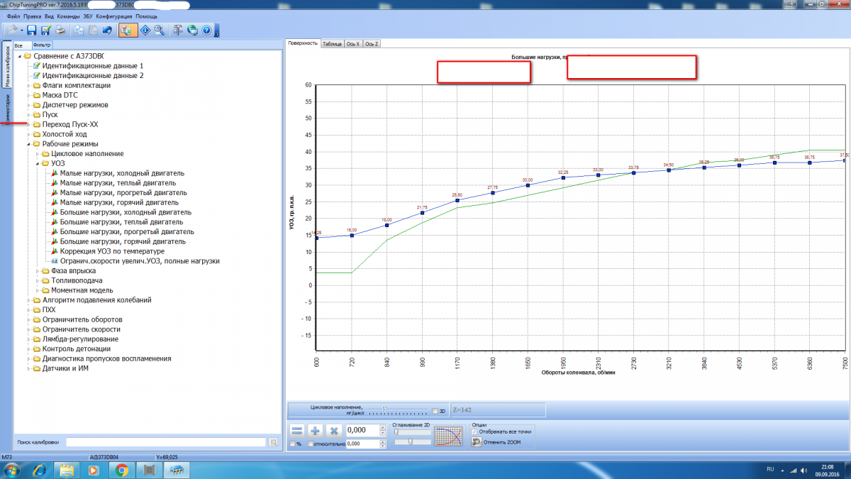

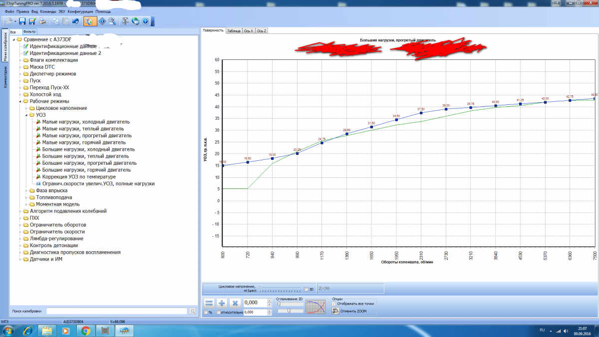

  8. Нужен совет правильно ли выставлен УОЗ М73 приора. Возможна при таком УЗО детонация . Зеленая сток

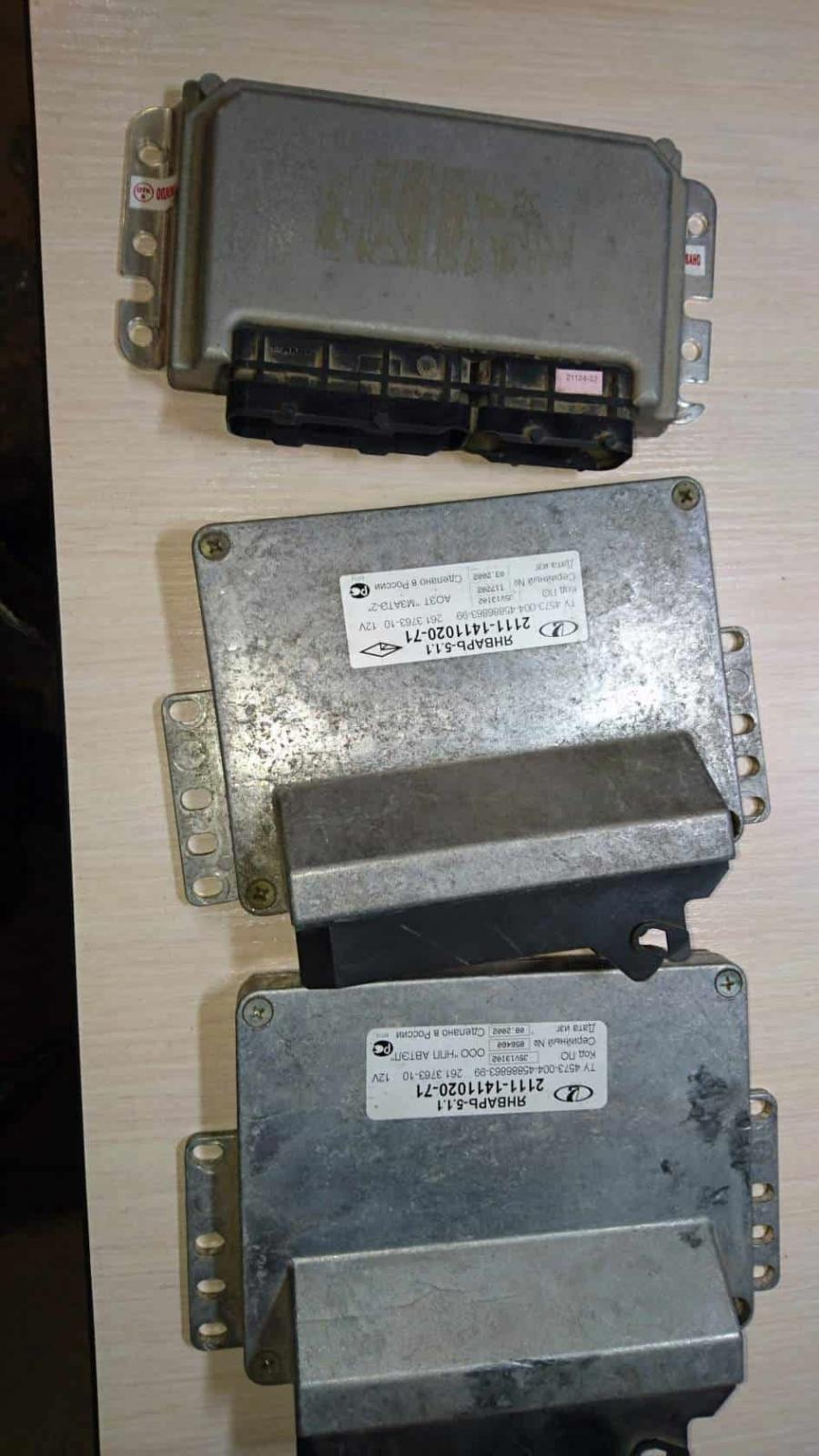

  16. Фото сделать не могу пока т.к клиенту некогда приехать.Да с другим эбу на связь диагностика выходит,а с этим не выходит на связь но машина работает.Комбик не хочет прошивать этот эбу, ни обычным модулем ,ни для закрытых.
  17. машина уехала как приедит сделаю фото.Одно почему он на диагностику не выходит.Я даже в ручную пробовал разные эбу.Дорожки все целые.
