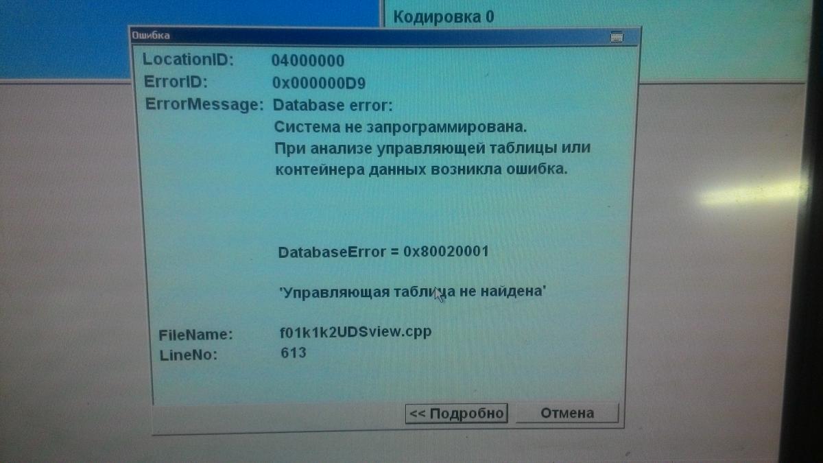

  3. VAS pc не помогает, при попытке зайти через самодиагностику бьет ошибку БД
  4. Нет, попробую. Но если инжин одис не всунул..
