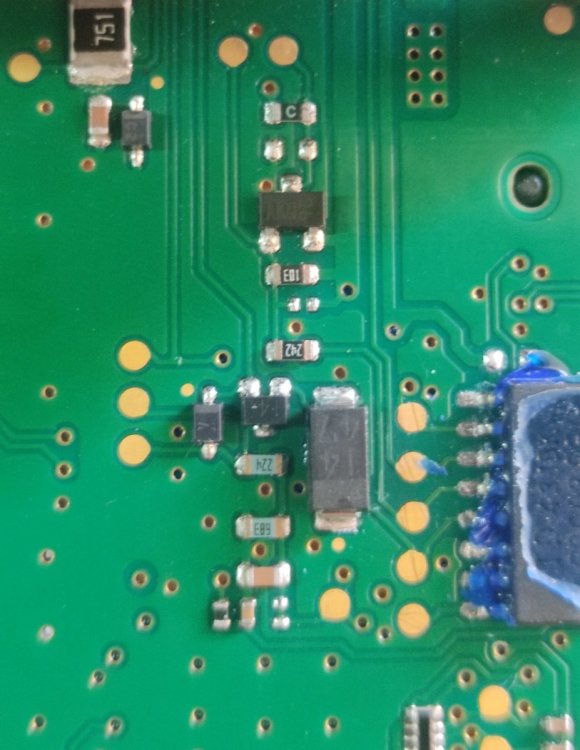

  2. Газовое стояло на авто?
  3. Все заработало. В итоге перемычка "0" имела сопротивление и не прозванивалась, вот по этому не было VCC, перепаял и все заработало. На фото в верху почему то она не 0 а C.

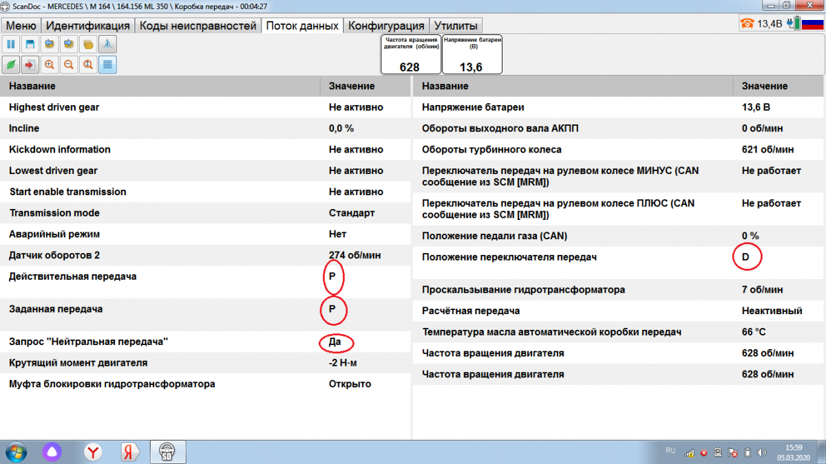

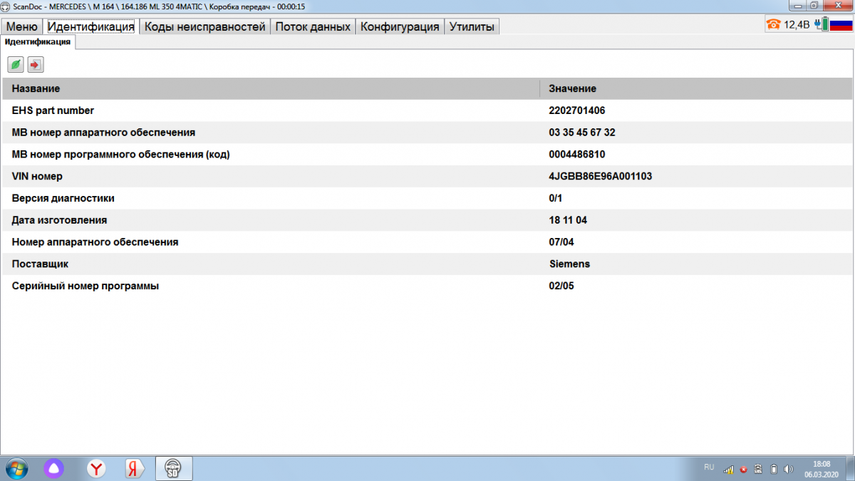

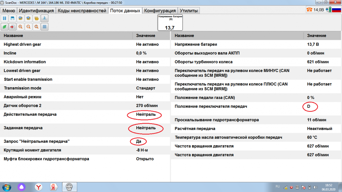

  11. ГРЕК опубликовал тема в MERCEDES, SMART
    Здравствуйте. Заменили коробку на контрактную, ISM со старой коробки, обучил VGS(датчик выбора диапазона), заводится, но не едет ни в перед ни назад. При обученном VGS в дате "Действительная передача" и " Заданная передача" - Нейтраль или "Р", если обучение VGS проводить не до конца (при обучении до конца авто не едет) и на заведенном двигателе то машина с пинками но едет, вместо "нейтрали" и "парковки" блок пишет "Нет сигнала". Если заглушить движок то потом его можно завести только если обучение VSG провести полностью. Конфигурация в "новой" коробке как и в старой VDTY, масло в норме. Так же в коробке висит постоянно ошибка 2350, в старой коробке такой ошибки не было. Это коробка неисправная(плата) или я что то не обучил до конца?
